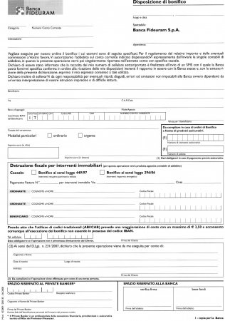

Io l'ho fatto 2 anni fa e il modulo per fare il bonifico che che mi ha dato la banca era già con la causale con scritto "bonifico ai sensi di legge 296/06 interventi per il risparmio energetico come vedi nell'allegato img031.jpg nella fattura deve essere distinto il costo della mano d'opera da il costo dei materiali. Noi l'abbiamo fatto così ed è andato a buon fine, ma non so se nel frattempo è cambiato qualcosa. al tempo avevo anche agevolazioni sull'IVA, ma forse qualcuno più esperto puo spiegarti meglio. Ciao
celefini
Se si fa un bonifico fiscale, per ristrutturazione o risparmio energetico, quando si va in banca, è preferibile portare una copia della fattura da bonificare. Infatti tutte le banche , per queste procedure, hanno una schermata preimpostata. In ognuna di queste schermate, vanno digitati solo i dati , del committente, con relativo codice fiscale, del beneficiario generalmente con partita IVA in quanto imprese, e l'importo relativo. La ricevuta che rilasciano riporta già la normativa di riferimento. In questo modo si evitano errori di indicazione. Non è necessario dare sul bonifico, indicazioni, su quale l'immobile vengono effettuati i lavori, ne gli estremi della presentazione della SCIA. L'immobile dovrà invece essere indicato nel mod. 730, o mod. Unico, per la detrazione fiscale. Nel caso di accertamento dell'Agenzia delle Entrate, dovrai presentare tutta la documentazione, compresa la SCIA.
