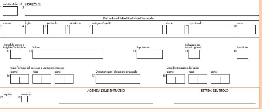

buongiorno,
mi è venuto un dubbio riguardo alla compilazione della dichiarazione IMU canoni concordati (7.3):
al punto 16 (inizio/termine del possesso o variazione imposta) bisogna mettere anche le date delle eventuali risoluzioni anticipate dei contratti (= fine agevolazione)?
grazie
Ciao @gattaccia
Ora non ho ben presente il modulo della dichiarazione IMU, ma ricordo che in quello predisposto dal Comune di Torino bisogna indicare i periodi dell'anno in cui l'immobile è soggetto ad aliquote IMU diverse.
Esempio (con date inventate):
dal 1° gennaio al 31 maggio immobile locato con contratto concordato 3+2, quindi aliquota agevolata.
Dal 1° giugno al 31 dicembre immobile locato con contratto libero 4 + 4, quindi aliquota ordinaria.
gattaccia
ciao @uva,
al punto 16 c'è solo una data da indicare
mi chiedevo se la variazione potrebbe essere intesa anche come fine del contratto concordato a causa di risoluzione anticipata
Secondo me sì.
Metterei la data in cui è finita la locazione concordata (per scadenza naturale del contratto non rinnovato oppure per risoluzione anticipata).
Si tratta di "variazione" di imposta perché fino a quella data il proprietario ha diritto all'aliquota IMU agevolata, mentre dal giorno successivo deve applicare l'aliquota ordinaria.
Siccome è un modulo che non mai usato (e neppure visto), ti chiedo @gattaccia se l'hai scaricato dall'Agenzia delle Entrate perché il tuo Comune non ne ha predisposto uno apposito?
Vedo solo ora che nel sito del mio Comune (Torino) sta scritto che non si usa più il modulo cartaceo, quello che si inviava per raccomandata/fax/pec.
Adesso si deve inviare la dichiarazione IMU telematicamente, compilando un modello che probabilmente è quello postato da te.
gattaccia
l'anno scorso avevo chiesto conferma al mio Comune, e mi hanno indicato il modulo che ho postato
non sapevo dell'esistenza di altri moduli :)
gattaccia
ho telefonato e mi hanno detto di indicare anche le risoluzioni anticipate dei contratti concordati, anche se non è chiarissimo leggendo le istruzioni
