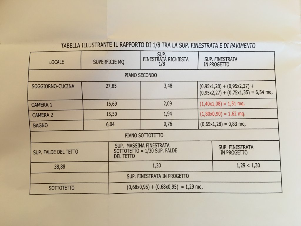

Una stanza è 410x407, finestra 140x108.
L'altra 284x550, finestra 180x90.
Allego anche tabella raffigurante il rapporto superficie finestrata e di pavimento (le 2 camere in questione sono quelle in rosso.
Certamente c'è da intervenire con la sostituzione degli infissi con altri adeguati.
Il responsabile è il progettista.

L'adeguamento si può fare ingrandendo le finestre, però se sul progetto sono state citate quelle misure c'è un evidente errore del progettista, se invece le misure da progetto sono corrette e poi i serramenti sono stati eseguiti più piccoli, il progettista non c'entra, a meno che non abbia dichiarato la conformità dell'eseguito al progetto.
L'impresa di solito chiude e non riuscirai a perseguirla, il progettista di solito non scappa

attenzione non tutta la superficie della finestra o porta finestra viene considerata.
Guarda qua, proviene dal Regolamento dell' Ufficio di igiene del Comune di Milano e a Torino ce ne dovrebbe essere uno quasi uguale.

L'eventuale adeguamento dovrà essere progettato da un tecnico, lui conoserà i regolamenti (quanto meno dovrebbe conoscerli :))
E' proprio vero che siamo in Italia: ogni comune adotta dei regolamenti differenti. Mai che ci sia una norma generale. Da noi si applica semplicemente la misura netta delle aperture, senza considerare velette e balconi, oltre alla profondità del vano.
Ora non vorrei che il Regolamento dell' Ufficio di igiene del Comune di Milano e a Torino avesse norme differenti dal regolamento edilizio.
griz
il regolamento d'igiene della Regione Lombardia prevede che per le porte/finestre non venga conteggiato per il RI la parte inferiore dell'apertura per 60 cm (come per ipotizzare un parapetto cieco che ostacoli l'illuminazione), però al momento dell'adozione del regolamento, alcune ASL avevano cancellato questo paerticolare, si tratta però di adozioni che oggi non credo abbiano effetto. I regolamenti comunali a volte ribadiscono le prescrizioni.
