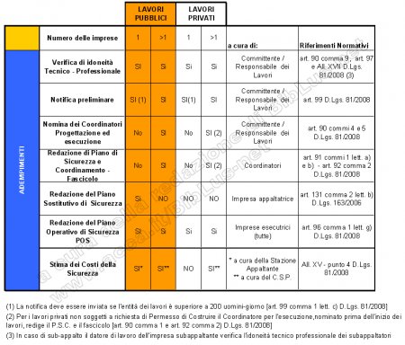

    A titolo di chiarimento metto di seguito i casi per quanto riguarda la Sicurezza in Cantiere.
    Spero di essere stato chiaro. :daccordo:

    Il mio riferimento era per il Responsabile dei Lavori.
    Confermo tutto quello che poi avete scritto per quanto riguarda il Direttore dei Lavori. :ok:
