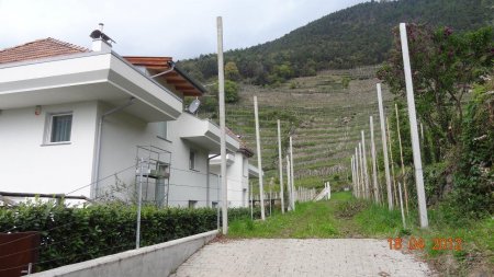

    Ho un problema.
    Il mio vicino mi ha piantato a pochi cm dal mio muro di confine dei pilastri in
    cemento armato di altezza 4 metri per fa Pilastri in cemento su confine.jpg re una pergola per Kiwi.
    Mi sapete dire come posso affrontare la cosa per fargli smontare?
    Come é la norma?
    In allegato una foto!
    Saluti Richard

    dei pilastri in cemento armato alti 4 metri....per i kiwi?????A Bolzano???? qualora non avessi capito male....ma parliamo di una serra?????

    No hai capito bene, una pergola per i kiwi manca ancora la traversa a 4 metri di altezza che monterà prossima settimana! Ma hai guardato la foto?

    nella stragrande maggioranza dei comuni dove opero e ho operato il pergolato è visto come una struttura amovibile, quindi temporanea che non deve sottostare alle distanze...però dei pali di questa entità....alti 4 metri...bah...io direi che potresti accampare qualche diritti almeno di veduta....comunque direi che potresti intanto andare a sentire il comune e farti dare il regolamento edilizio e stralcio delle norme tecniche della tua zona e vedi se specificano qualcosa.

    Ero giá al comune. Il tecnico non voleva esprimere e mi ha mandato dal sindaco che dice che pali di questo tipo sono in norma, ma io non posso e voglio crederci devo trovare una norma in comune non ho trovato niente nel regolamento edilizio! Richard

    Penso che il sindaco sia anche un tecnico, comunque opterei per la visione delle sentenze sopra menzionate e l'applicabilità a quanto stanno realizzando i limitrofi, in riferimento alla situazione morfologica del luogo.

    Ci sono sentenze che confermano che un palo della luce non fa distanza perchè non è costruzione , però se poi diventa un portale con la traversa superiore qualche dubbio che sia regolare a me viene, oltretutto non sembra di modesta entità. C'è una sentenza relativa a singoli pali infissi stabilmente al suolo, intersecati da fili metallici, destinata a sostenere dei rampicanti che è stata considerata costruzione perchè idonea a dar luogo ad un'intercapedine ( cassazione II Sez. 30 gennaio 1962 n.173). Penso che vada fatta una ricerca di sentenze e soprattutto aver chiara la consistenza finale del " pergolato" se è da considerare costruzione.
