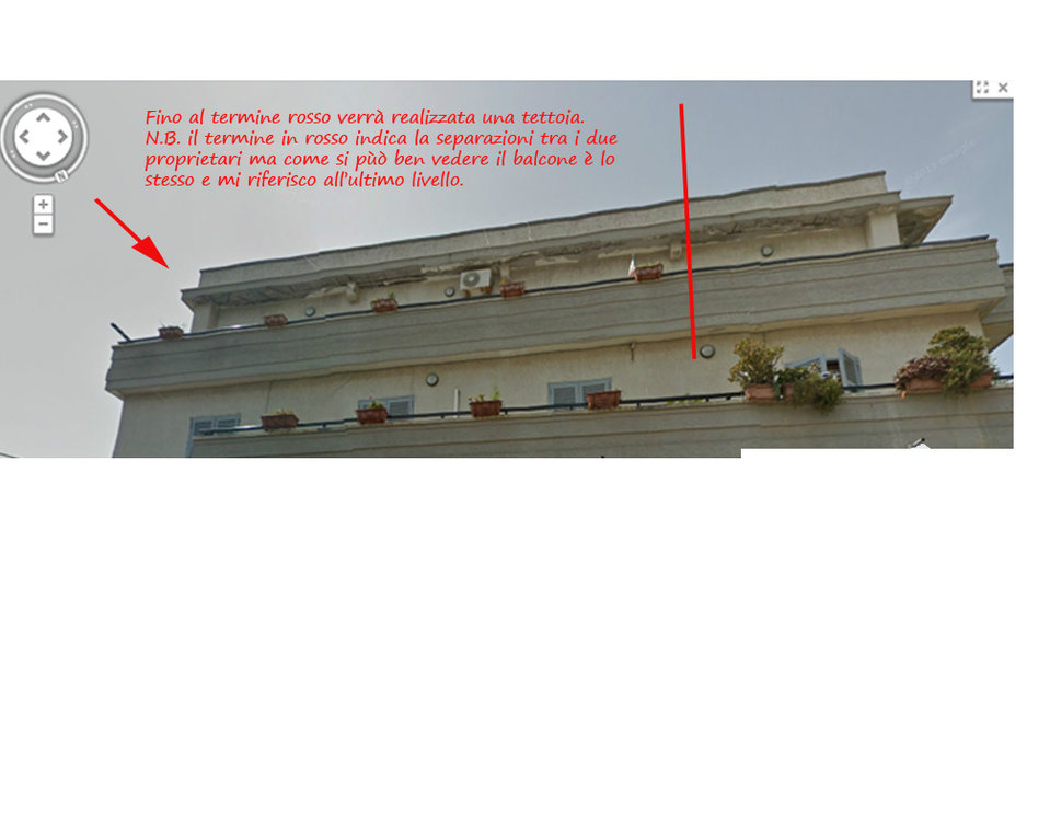

Buona serata avrei bisogno di un consiglio per una questione condominiale. La situazione è la seguente: su un balcone appartenente a due condomini diviso da una semplice separazione in ferro, sono state apportate variazioni da uno dei condomini senza comunicarlo all'altro. La separazione in ferro è stata sostituita da un muro basso ed inoltre verrà realizzata una copertura e un volume aggiuntivo ad incrementare la superficie interna dell'abitazione. le mie domande sono queste:
E' possibile apportare una modifica ad un divisorio senza conoscere il parere del proprietario adiacente?
Che distanza di rispetto è prevista nella realizzazione di una copertura per un balcone che in parte è di proprietà di un'altra persona? se prevista? grazie per l'attenzione

Nel mio caso il balcone è unico con una separazione che ne divide le proprietà e che per di più è stata modificata senza preavviso.(ringhiera sostituita da muretto )
Inoltre mi chiedevo in futuro non potrei essere limitato qualora volessi realizzare una tettoia perché dovrei attenermi ai criteri esecutivi di chi realizza la struttura oggi senza nemmeno chiedere un giudizio?
Può consigliarmi come comportarmi per tutelarmi, chiarisco che non è mia intenzione intralciare l'esecuzione dell'opera, però verrei almeno far capire a certe persone che il rispetto e la chiarezza sono la prima cosa nella vita, e non mi sembrerebbe giusto che in futuro dovrei adeguarmi io alle variazioni che stanno apportando, infatti c'è anche un rifacimento di facciata che non rispetta più quella dell' edificio complessivo! Le sembra giusto? E poi perché dovrei perdere luce, aria e panorama se questa tettoia diventasse veranda? non c'è nessuna legge che può venirmi in aiuto?

ok salves ti darò del tu... per il momento riesco ad inviarti solo un immagine fotografica se riesco farò anche uno schizzo... ma non riesci a darmi notizie per quel che riguarda le distanze di rispetto? grazie della disponibilità a tutti voi.
