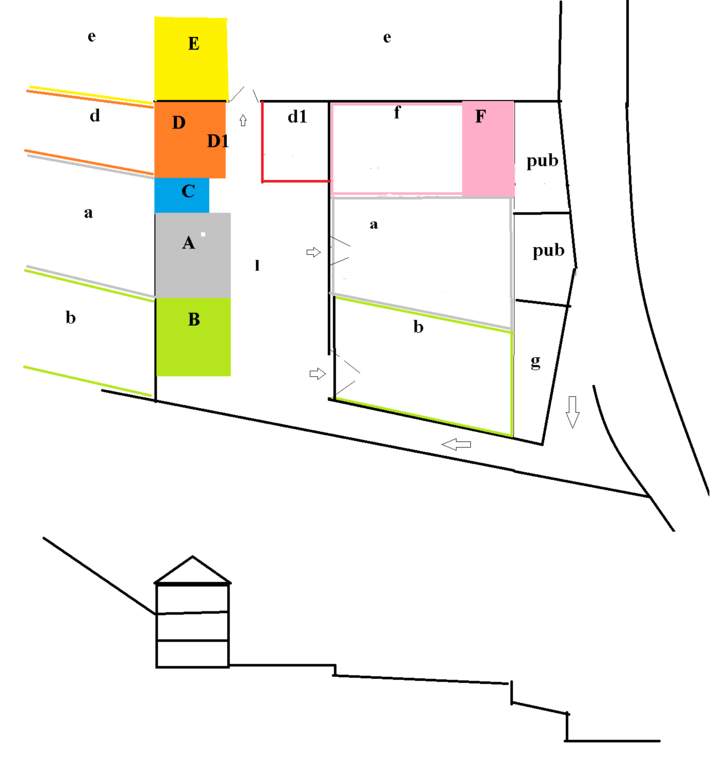

    mi era stato richiesto di chiarire la posizione dei terreni, allego una piantina semplificata con una sezione con le seguenti precisazioni: le lettere maiuscole si riferiscono ai fabbricati e quelle minuscole ai terreni, stessa lettera identico proprietario; pub sta per proprietà pubblica; l è l'aia o cortile comune la stradina di accesso è pubblica; d1 è occupata da oltre 60 anni; l'appartamento D è al 3° piano e vi si accede dallo scantinato di D1; E ha solo diritto di passo; F è diviso in 2 appartamenti con accesso da f. casa e terreni.png

    Se ho interpretato bene la planimetria, gli unici che avrebbero vantaggio alla tua proposta sarebbero i proprietari A e B. C, D e D1 si troverebbero con il piazzale a parcheggio più distante rispetto alla situazione attuale e D ed E avrebbero una viabilità contorta. Se fossero tutti d'accordo sarebbe sufficiente fare il frazionamento al catasto terreni, ridurre gli eventuali enti urbani in aree agricole, far seguire l'atto di permuta e concludere con le variazioni nel catasto fabbricati

    Gianco hai detto una parolina magica "tutti d'accordo" in effetti ci sono rapporti diciamo incrinati e incrociati, ma, a prescindere, come diceva Totò, pensavo ad un passaggio solo pedonale verso le abitazioni. E ha un diritto di passo carraio, perché non esisteva la strada pubblica vicina, quando è stata costruita la nuova via ha un cancello grande anche su quella dove in fase di realizzazione della strada per superare il dislivello di circa 2,00 m. è stata fatta una scala, potrà essere forzato per legge ad accettare una rinuncia al passo?
  12. Gianco
    Gianco Membro Storico
    Non c'è legge che tenga, se lui ha acquisito quel diritto nessuno glielo toglie. A meno che non intervenga un esproprio per pubblica utilità.
