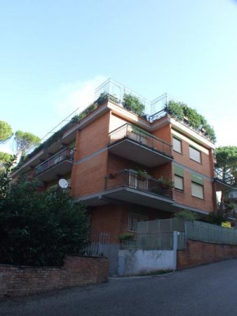

    In un condominio dove mio marito possiede un appartamento, è stato deciso di eseguire dei lavori di rifacimento dei balconi aggettanti e, dalla maggioranza dell'assemblea, è stata scelta una ditta per eseguirli.
    Premetto che la palazzina è in cortina, di 4 piani e non possiede fregi di rilevanza architettonica (allego alcune foto esplicative).
    Il lavoro comporta una parte di lavori definiti "condominiali" (frontalini) e una parte di lavori definiti "privati" (pavimentazione, pittura delle ringhiere ecc).
    La prima domanda è:
    Il frontalino dei balconi é veramente da considerarsi "condominiale", oppure, essendo il balcone aggettante e senza valore architettonico, è da considerarsi "privato"?
    Nel caso in cui il frontalino venga considerato privato, il 1° piano rialzato deve comunque partecipare alla spesa del ponteggio pur non avendone bisogno?
    Nel caso in cui si consideri il frontalino come parte condominiale, l'attico con terrazzo perimetrale e un appartamento al piano terra con giardino, hanno diritto a NON partecipare alla spesa del ponteggio non avendo balconi?

    Con la sentenza numero 14576 del 30 luglio 2004 , la Corte di Cassazione ha preso in esame la ripartizione delle spese dovute per quanto riguarda i balconi aggettanti affermando che essi costituiscono un "prolungamento" della corrispondente unità immobiliare e, quindi, appartengono in via esclusiva al proprietario di questa;
    soltanto i rivestimenti ed elementi decorativi della parte frontale e di quella inferiore, quando si inseriscono nel prospetto dell’edificio e contribuiscono a renderlo esteticamente gradevole, si debbono considerare beni comuni a tutti. --- Cassazione civile, sez. II, 30 luglio 2004, n. 14576
    Le spese per i balconi aggettanti saranno a carico dei proprietari dei balconi (chi non ha il balcone non paga nulla), e visto che non ci sono elementi decorativi sul frontalini ne in altre parti nessuna spesa sarà condominiale.
