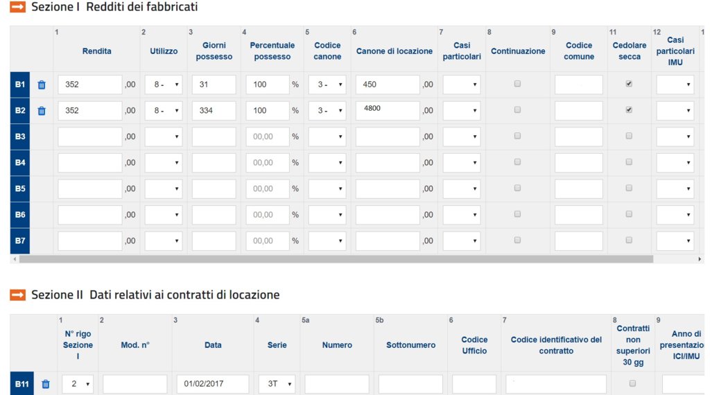

Il 16 gennaio 2017 faccio una disdetta anticipata di un contratto di locazione agevolata con cedolare (3+2) il cui canone annuale era di 5.400. Da considerare che il mese di gennaio 2017 ho percepito l'intero canone.
Il primo febbraio 2017 viene stipulato un altro contratto di locazione agevolata con cedolare alla stessa persona (3+2) il cui canone di locazione che va dal 01/02/2017 al 31/01/2020 è di 4.800 annuali.
Sul 730 precompilato visualizzo il canone che ammonta a 5.400 cioè il valore del canone "vecchio" che è da correggere. Ecco i miei dubbi:
1) il calcolo corretto per il 730 sarà la mensilità di gennaio del vecchio contratto disdetto anticipatamente (quindi 450) + 4.800 del nuovo contratto per un totale di 5.250?
2) Il nuovo contratto è partito il 1/02/2017 e scadrà il 31/01/2020 con valore dichiarato di 4.800 annuali. Mi chiedo: sarà sempre questo il valore da dichiarare nel 730 per l'intera durata del contratto visto che la prima annualità partiva dal mese di febbraio?
Vi allego un'immagine di come pensavo di compilare....
Grazie a tutti :disperato:

Non vorrei dire una stupidaggine, ma dovresti dichiarare quello che hai effettivamente percepito, ovvero 4400€ per il nuovo canone - per 11 mesi - (oltre alla mensilità di gennaio del vecchio contratto) e poi nella prossima dichiarazione, metterai 4800€.

Concordo.. ma la compilazione corretta? E per la seconda domanda ?

Secondo me l'impostazione giusta è quella della seconda foto, ma gli importi da riportare a colonna 6 dovrebbero, se ricordo bene, essere rapportati al periodo di possesso ed alla percentuale di possesso quindi:
colonna 6 rigo B1 5400/365*16=236,71=237,00
colonna 6 rigo B2 4800/365*334=4392,32=4392,00
Corretta l'esposizione del rigo B3.
