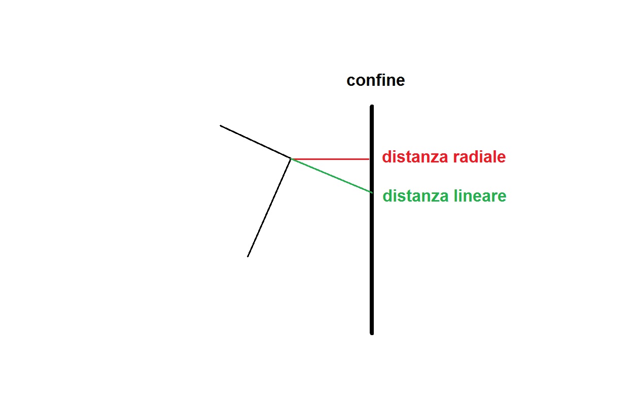

La distanza va calcolata in modo lineare.

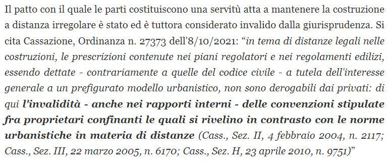

mi sembra strano visto che:Vedi l'allegato 7651
Dipende da cosa contiene nella sostanza l'estratto che citi.
Non è del tutto inconsueto che le norme d'attrazione di strumenti urbanistici , più attuali, contengono esplicitamente possibilità di deroga alle distanze qualora vi sia un patto tra le parti coinvolte.
