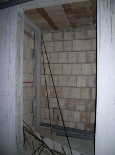

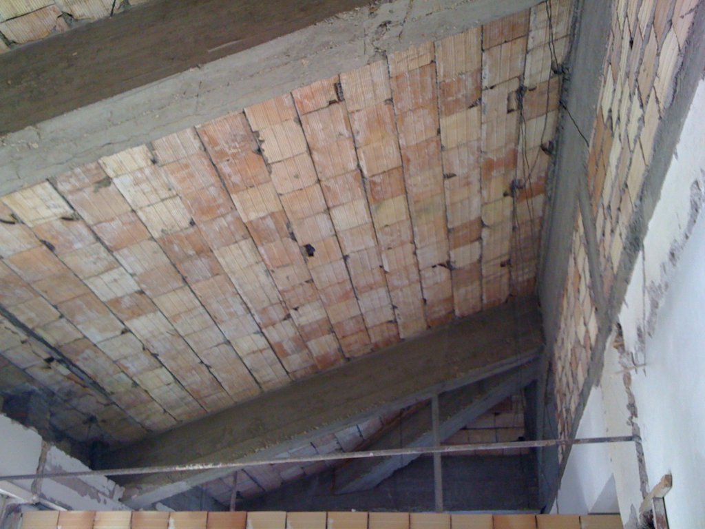

perché non posti le due sezioni ortogonali tra loro che illustrino la situazione. Le travi in c.a. generalmente servono come capisaldi di un solaio pianeggiante oppure servono per sostenere la struttura di un tetto: non si capisce a quale situazione ti stia riferendo. La casa ha una struttura in c.a.? allora la casa ha un retico portante formato da travi e pilastri connessi tra loro. In questo caso i muri sono di tamponatura e non hanno funzione portante ma servono per la delimitazione degli ambienti. Diverso sarebbe il discorso se la struttura fosse di tipo misto cioè in muratura portante con anelli in c.a. di irrobustimento della muratura in prossimità dei solai. In questo caso ci sono dei tramezzi che pur non avendo una funzione portante sono considerati "collaboranti": se vengono tolti possono creare problemi al solaio di calpestio sovrastante.

Le travi si distinguono in due tipi: a tacco e a spessore. Nel primo caso, sono evidenti, ma potrebbero essere camuffate dentro le pareti. Quelle a spessore sono inserite nell'altezza del solaio. Solo un attento osservatore noterebbe la loro presenza, generalmente evidenziate da una piccola filatura fra la struttura in cemento armato e la muratura, nel primo tipo.
