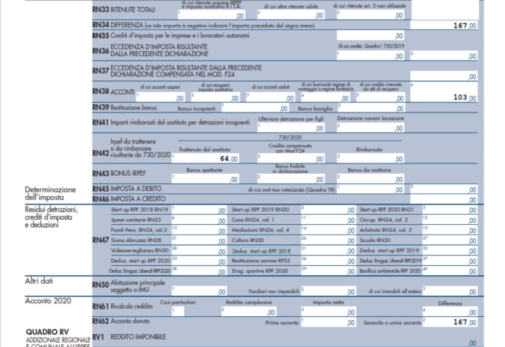

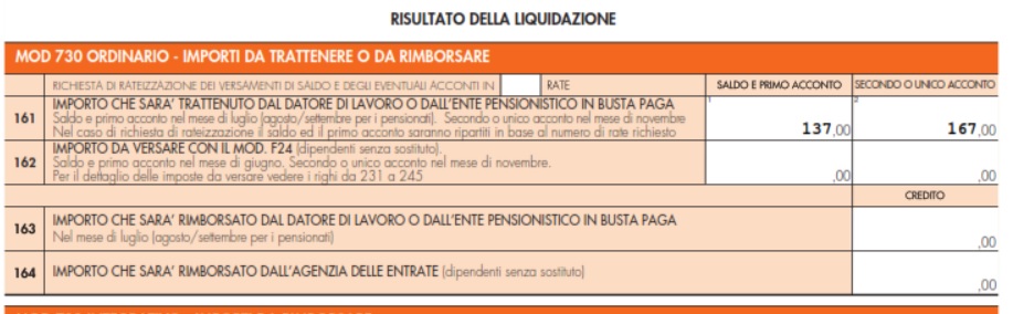

Scusate se apro un nuovo thread ma non vorrei creare confusione. Vi allego una dichiarazione correttiva (rpf). Quello che risulta è che bisogna pagare soltanto un f24 (a novembre). E' corretto che non debba pagare nulla a giugno/luglio? Lo chiedo perchè nel vecchio 730 errato che ho poi modificato con la correttiva (correzione dovuta al fatto che ho per sbaglio inserito il sostituto di imposta che invece non ho) risultava un saldo e primo acconto e un secondo o unico acconto.

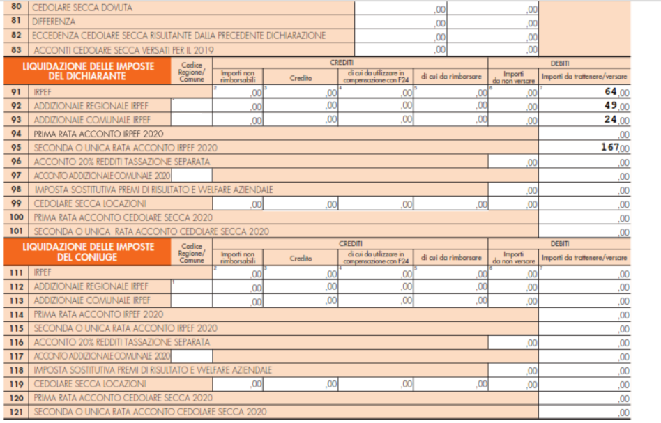

Ricarico il file che non si apre..secondo i miei calcoli dovrei fare un f24 di 137 euro relativo al saldo e primo acconto. Come si vede nel file sarebbero:
64 euro IRPEF
49 euro addizionale regionale IRPEF
24 euro addizionale comunale IRPEF.
Sbaglio?

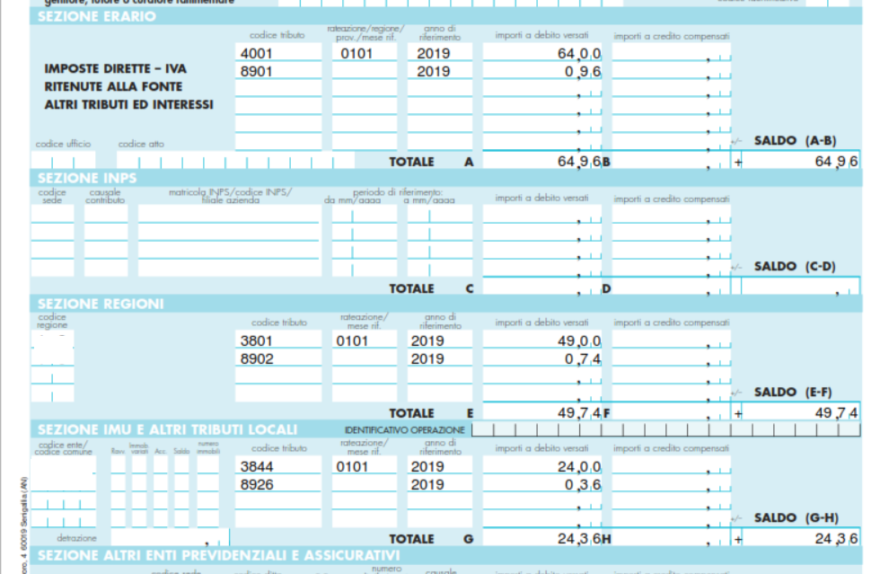

Scusate...mi dicono che vanno bene entrambi gli f24 che allego? Vi risulta? Secondo un caf visti gli importi minimi e pagando entro il 30/07 si può anche omettere il codice del ravvedimento....insomma quale devo pagare?
