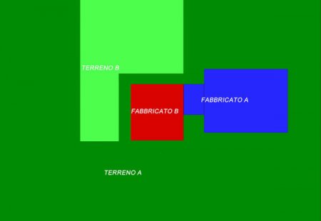

    Questo primo disegno rappresenta schematicamente due fabbricati e due terreni
    PROPRIETA' (A): Fabbricato in BLU e terreno in verde scuro
    PROPRIETA' (B): Fabbricato in ROSSO e terreno in verde chiaro
    Come si evince dal disegno, il fabbricato del proprietario (B) risulta essere intercluso dal terreno del proprietario (A) ed ovviamente si avvale di una servitù di passaggio (scritta) sul fondo del proprietario (A) per arrivare alle sue proprietà.
    Dopo un accesso agli atti vengo a conoscenza che in data 2001 il tecnico incaricato dal proprietario (B) con la propria firma e con quella del proprietario (B) hanno dichiarato al Catasto Terreni sulla mappa che riportava il disegno del suo terreno e del fabbricato come sopra riportato:
    "SI DICHIARA CHE QUANTO RIPORTATO IN MAPPA CORRISPONDE ALLO STATO DI FATTO."

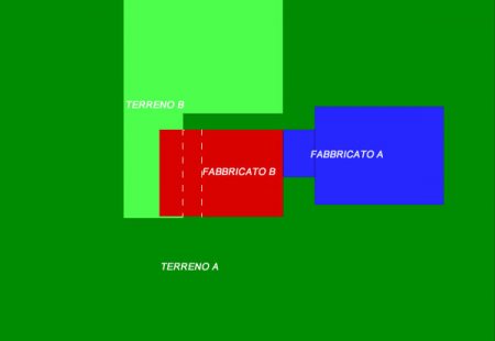

    Il proprietario (B) non ha mai effettuato un ampliamento del suo fabbricato (B) mentre lo stato di fatto è ben diverso da quanto dichiarato al Catasto Fabbricati come potrete vedere dal seguente disegno:
    Neppure il precedente proprietario di A si era accorto di questo in quanto da anni risiedeva all'estero.
    Come potete vedere il terreno (A) in verde scuro al momento del mio acquisto era un'unica particella e per questo non ce ne siamo accorti.
    Io ho acquistato nel 2009 e solo dopo l'acquisto e grazie a un lungo rilievo ed alla relazione di un geometra (mi è costato molto) mi sono reso conto che una striscia del mio terreno si trova sotto il fabbricato (B).
    Il proprietario (B) evidentemente ben sapeva di questo suo sconfinamento su altrui proprietà ovviamente avvenuto prima del 2001 ma al Catasto Terreni ha fatto il "furbo" insieme al suo tecnico in quanto non avendo una regolarità catastale rispetto allo stato di fatto ha dichiarato il falso in quanto il DOCFA, già in uso nel 2001, non avrebbe mai permesso il posizionamento di un fabbricato su terreno altrui.

    Nella domanda di sanatoria edilizia ha allegato piante e prospetti e una mappa catastale che non risulta come lo stato di fatto ovvero in mappa è come dichiarato e riportato nel 2001 ovvero con il fabbricato (B) più piccolo rispetto allo stato di fatto e praticamente in mappa il fabbricato (B) non sconfina sul terreno (A) ...

    Al Catasto il fabbricato è stato disegnato più piccolo e sulle planimetrie catastali è sempre quello più piccolo dello stato di fatto mentre la planimetria dell'immobile è come è realmente ovvero circa 2 metri più largo di come riportato in mappa.

    il "nuovo" tecnico dopo la sua relazione dove ammetteva che il fabbricato del suo cliente si trova in parte sul mio terreno, non ha mia richiesto modifiche o mai si è voluto accordare con noi magari per "regalargli" quel pezzetto di terreno e regolarizzare al catasto
    che al terreni la casa è larga 7 metri mentre nella planimetria del fabbricato le misure sono oltre 9 metri... è davvero incredibile...
