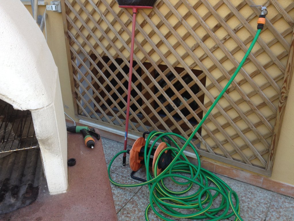

Salve a tutti...io ho preso in affitto da due anni il primo e il secondo piano della villetta..la taverna da novembre e' stata affittata ad altri. Il mio problema è che gli inquilini (anche loro in affitto) possono tramite quelle finestre guardare all'interno del giardino ma possono anche entrare nel mio giardino. Le finestre sono messe a filo pavimento giardino..i proprietari di casa mi hanno detto di chiudere con del rampicante...ma volevo sapere se mi posso fidare

SI se accettano, perché di sicuro togli loro luce e dopo che avrai messo il rampicante anche aria. Però in linea di massima direi di si! Fallo subito in modo che la cosa passi per fatto consolidato
La luce non è regolare, deve avere una grata con maglie di 3 cmq, inattraversabile. allo stato, se volessero potrebbero entrare nel tuo cortile eliminando quella griglia in legno che hai messo tu.

Le grate sono presenti già da tempo come da accordi con il proprietario di casa..le persone che stanno sotto ogni qual volta io con miei figli e mia moglie stiamo in giardino sono la a guardare..e non solo il mio barbecue e' proprio vicino alla loro finestra (mi ha obbligato il padrone di casa a posizionarlo li..ve la dico tutta..quella taverna spettava a me ma furbescamente il proprietario mi voleva far pagare due allacci Enel e due acqua e un canone d'affitto aggiuntivo (quindi doppio contratto), ma esempio le valvole del riscaldamento per la taverna le ho io nella mia sala, il campanello e' all'interno del mio giardino anteriore. Io vorrei solo tutelare la mia privacy e allo stesso tempo non vedere i fatti degli altri, ma così con le sole griglie in legno come dicevi tu possono entrare nel mio giardino (notare che hanno già messo le mani dalle finestre per buttarmi giù le grate)
