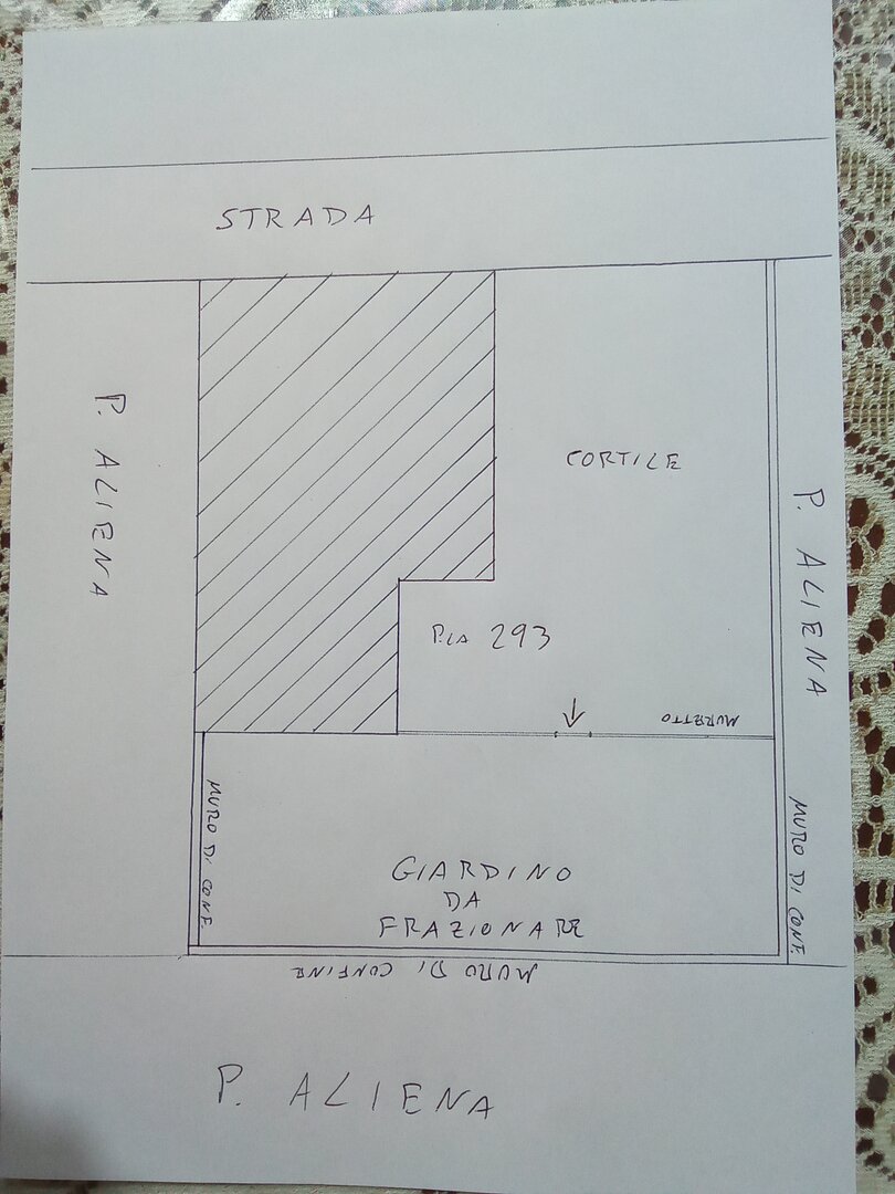

Un giardino che è delimitato da tre lati da muri di recinzione e dal quarto lato, per metà da un fabbricato e per l'altra metà da un muretto con cancelletto per essere frazionato, dalla particella su cui insiste il giardino, un fabbricato (confinante) e il cortile da cui si accede al giardino attraverso il suddetto cancelletto, di vogliono per forza dei rilievi topografici? O con PREGEO si può fare diversamente? Visto che è già delimitato da muri e muretto?
Allego un schizzo per essere più preciso

ho letto anche di la ma ti rispondo qui: il giardino va identificato catastalmente, su tratta di capire oggi come è collocato, se fosse una parte della particella censita ai fabbricati, tutto il terreno libero è un'area urbana, si può quindi identificare il giardino semplicemente frazionando ai fabbricati, se invece fosse un mappale distinto dalla casa e fosse censito ai terreni la procedura potrebbe essere un frazionamento ai terreni. Senti il parere di un tecnico
Riporto qua la stessa risposta dell'altro intervento:
Ma se hai fatto la dichiarazione di successione, dovresti avere individuato con esattezza e con il suo numero di mappa, ottenuto con un frazionamento, la porzione in questione.

Ha scritto che lui ha ereditato solo il giardino e lo vuole vendere.
Qui non l’ha scritto, una discussione in 2 parti di cui questa ne è una.
Se ha ereditato solo il giardino è evidente che questo ha già degli identificativi catastali a se.
Quindi per frazionare si riferisce a dividere in 2 (o in più parti) lo stezso giardini ?
Un conto è un frazionamento per divisioni ereditarie, cosa differente è per altri scopi.
Vi è da tenere in conto la lottizzazione abusiva.
griz
potrebbe essere che lui abbia ereditato in un testamento e non sia ancora stata allineata la situazione in catasto e probabilmente non ancora presentata la denuncia di successione
