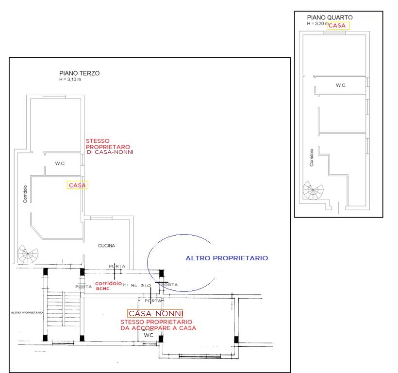

Vorrei unire/accopare due immobili (fusione?) che per comodità chiamo “casa” e “casa-nonni” di cui sono proprietario:
"Casa”: Consistenza 7,5 vani – Categoria A/2 – Classe 1 – Superficie 168 mq – Rendita 484,18 Euro – Piano 3 e 4
“Casa-nonni”: Consistenza 2,5 vani – Categoria A/3 – Classe 1 – Superficie 58 mq – Rendita 135,57 Euro – Piano 3
Di fatto la “casa-nonni” è parte della “casa” in quanto è collegata alla rete elettrica ed idrica di quest’ultima; non potrebbe nemmeno considerarsi abitazione: due stanze con un bagno adibiti a deposito.
La “casa” e lo “casa-nonni” sono divise da un corridoio. Attraverso questo corridoio, molto probabilmente bene comune non censibile, accede anche a un terzo immobile di altro proprietario.
La “casa” ha accesso diretto al menzionato corridoio dalla cucina tramite una porta
Mi è stato detto in precedenza che non si può fare né la fusione né l'unione ai fini fiscali dei due immobili.
Ieri l'altro ho incontrato un geometra di parere differente: le due stanze e un bagno della "casa-nonni" potrebbero diventare vani accessori non comunicanti.
Da quel che so, i vani accessori sono cucine, bagni e rispostigli. Si può fare?
Se nel futuro volessi adibire le due stanze della "casa-nonni" a camere da letto (magari ricacandoci un secondo bagno). Si può fare anche in questo caso?
    71,1 KB · Visite: 84

Prova a riformulare la risposta, nelle condizioni descritte: vedi anche la planimetria.

No, Gianco. Il proprietario di entrambi gli immobili ("casa" e "casa-nonni") è lo stesso.
Gli immobili non sono comunicanti in quanto li divide un corridoio. A questo corridoio, che credo sia bene comune non censibile, hanno accesso tramite una porta: 1) la "casa", 2) "casa-nonni", 3) un altro immobile di altro proprietario.

Ora la domanda è un'altra: si possono accatastare le stanze della "casa-nonni" come vani accessori non comunicanti?
griz
si può fare ma la destinazione ad accessorio dei locali della "casa nonni" va giustificata e il catasto non è tanto permeabile a variazioni di destinazione con riduzione delle rendite, comunque puoi fondere le due uiu eventualmente anche se i locali fossero abitabili
Scusate, l'avevo letta con troppa fretta, credendo di avere afferrato il senso della richiesta, senza guardare la planimetria e sono incappato in uno dei miei classici errori.
Inizialmente, catastalmente la casa-nonni è un'abitazione, anche se probabilmente è stata adibita a deposito. Evidentemente una stanza è stata indicata cucina nella planimetria catastale.
Non credo che sia possibile fondere le due uiu, essendo materialmente separate dall'ingresso-corridoio, bcnc. Tuttalpiù fiscalmente può essere dichiarato accessorio dopo avergli cambiato la destinazione in C/2. La variazione deve preventivamente avere la regolarità urbanistica, dopo si deve fare la variazione catastale.
griz
esistono UIU che contemplano locali "zona giorno" al PT e camera al piano superiore e l'accesso avviene attraverso passaggi comuni ad altre UIU, a volte anche scale esterne, non vedo perchè non vi possa essere questa UIU con locali separati tra loro dal corridoio comune
