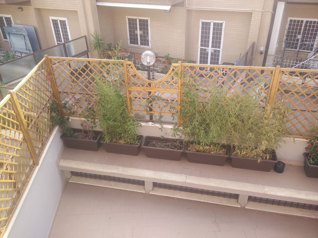

abito in un cosidetto condominio orizzontale composto da villettere a schiera ed
ho installato dei grigliati di legno sul terrazzo (giardino pensile), con maglia 10 cm per le piante rampicanti, sul lato di mia pertinenza di un muro che mi divide dalla vicina di casa che mi abita di fronte, il muro pre-esistente (in gran parte costituito da muratura ed in piccola parte da una struttura con vetro opaco) è alto circa 2,20 mt ed io ho messo i suddetti grigliati che portano l'altezza totale a 3 metri.
Ora la mia vicina, tramite l'amministratore, mi ha chiesto di rimuovere i grigliati in quanto in contrasto con il decoro architettonico condominiale e omogeneità con gli altri vicini, io non ho intenzione di toglierli in quanto non mi sembra di arrecare nessun danno alla vicina in quanto i grigliati le coprono la visuale solo parzialmente verso la mia villetta ed in parte verso la villetta a schiera a me adiacente.
Che voi sappiate c'è il reale rischio di doverli rimuovere nel caso in cui si procedesse per vie legali ?
Allego anche una foto dei grigliati installati in modo tale che vi sia più chiara la situazione.

#3
Non possono contestarti questioni di "decoro" che personalmente trovo pretestuose ( casomai spetterebbe ad un Giudice decidere) visto che sostanzialmente sei rimasto all'interno della tua proprietà (i parapetti di foggia "condominaile" sono rimasti e visibili) e tali "suppellettili" sono elementi assimilabili a piante od arredi.
Qualche problema potrebbe emergere però per la questione di rispetto delle altezze sulle opere a confine (muretti, reti, siepi e/o piante).
Devi verificare i regolamenti locali (Ufficio Tecnico Comunale) o più stringenti norme inserite in RdC contrattuale.
#4
Considerato che esiste un piano ad una quota superiore dove sono posizionati i vasi, hai diritto di poterla sopraelevare per garantire l'altezza di sicurezza.

#6
I vasi poggiano su un piano da cui si erge un parapetto (ora coperto dai grigliati) che pare di altezza sufficente per le norme dell'epoca di costruzione dell'edificio (90 cm.)
Innalzare ulteriori barriere (più alte) potrebbe infrangere eventuali norme locali.

#9
Oltre il muretto c'è la struttura in metallo con pannello opaco che potrebbe essere tranquillamente superata salendo sul pieno. La griglia sarà da ostacolo per questa operazione.
