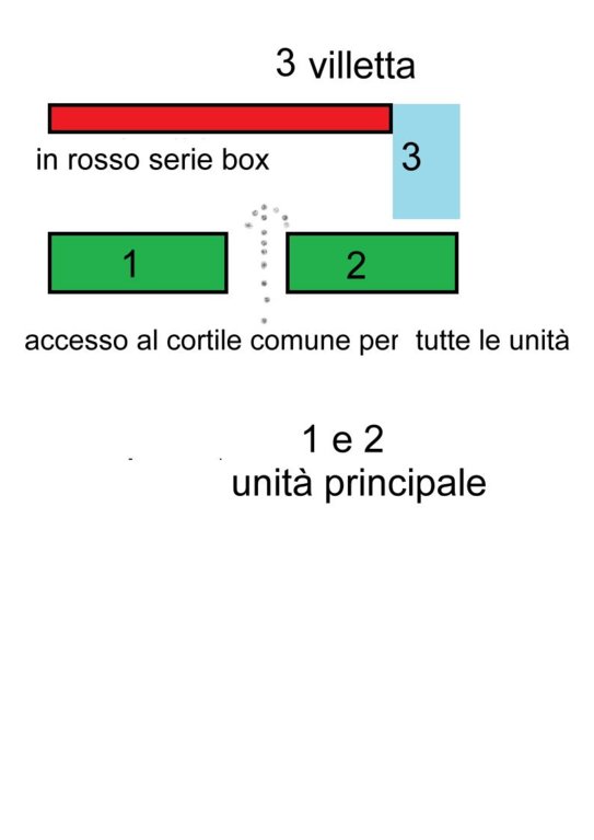

Allego una piantina esplicativa la messa in sicurezza riguarda solo i corpi di fabbrica
1 e 2 scusate il disegno è un poco grande
Come immaginavo.
Vale quanto detto. Condominio Parziale salvo diversa disposizione in "titolo" suffragato da firma.

Dimaraz cambierebbe qualcosa se i due corpi principali fossero un solo corpo ma al centro ci fosse un portone/passaggio per il cortile interno ecc.
Poi come posso fare capire all'amministratore e a gli altri la differenza tra condominio parziale e normale?
