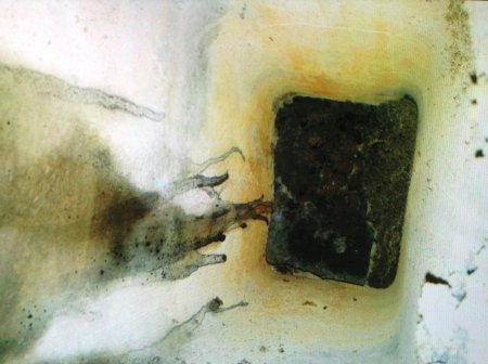

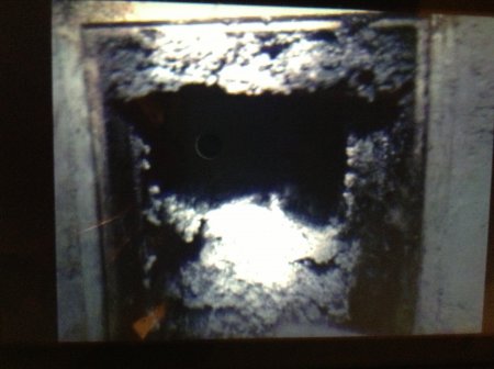

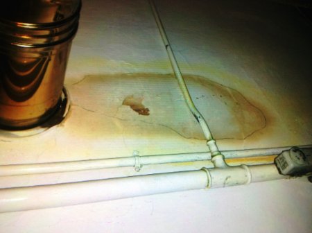

Buonasera vorrei esporti il mio problema che si è' verificato stanotte. Ero nella casa in montagna con la stufa accesa. Evidenzio che non ho ancora pulito la canna fumaria sebbene la casa e' stata acquistata nel 2011 perché' in inverno la uso poco o niente. Ad un certo punto sento odore di plastica bruciata e mi accorgo che sotto l angolo del tubo del fumo si è' formata una grossa macchia rovente.vi allego le foto della macchia. Mi hanno consigliato di controllare la finestrina della canna fumaria nel sottotetto e si presentava così:
In sostanza ha preso fuoco la fuliggine in fondo al canna fumaria dietro la stufa. Vi allego anche la foto della parte dove è' avvenuta la combustione. Purtroppo il vecchio proprietario ha murato la finestrella di pulizia e verifica che era proprio nella parte bassa. Come mi consigliate di procedere affinché' la prossima volta che accendo la stufa non mi vada a fuoco la casa? Devo incamiciare la canna fumaria?e' lunga circa 6 metri..quanto mi costerebbe con un tubo di acciaio? Altri consigli?grazie

Ciao, il tuo problema si risolve rimuovendo la fuliggine. Se non hai accesso te lo devi creare ma se hai fatto le foto, un tubo di alluminio collegato ad una aspirapolvere a secchio ci potrebbe passare ed e' il metodo che usiamo noi.
Puoi limare l'estremita' del tubo e creare una specie di lama, poi questo "taglia" nella fuliggine e pezzo dopo pezzo in un paio d'ore lo si fa.
Noi puliamo anche due volte ogni anno, dipende da chi fa andare la stufa!
Il motivo della fuliggine e' combustione lenta, poco tiraggio, legna umida, se uno sa fare con l qualita' della combustione si riescie a pulire solo una volta, ci sono quelli che periodicamente fanno andare la stufa a palla con un carico di legna di pino, questa brucia calda e veloce e si porta via la fuliggine.
A sentire loro, non puliscono quasi mai. Io tengo il fuoco vivo, usando legna di rovere secca e se non e' secca la si "passa" prima sopra la stufa per asciugarla.
Se la fuliggine e' poca in questo modo si brucia senza danni, nel tuo caso e' troppo tardi e se prende fuoco crea troppo calore e potrebbe essere pericoloso.
Se hai il vetro e questo e' sempre sporco, la combustione non e' eccellente. Poi bisogna vedere anche come lo accendi sto fuoco, io non uso carta, al limite mi aiuto con un goccio di alcol denaturato e nient'altro.

Purtroppo tutti mi consigliano di chiamare uno spazzacamino...non c e' solo fuliggine..dalla foto si vedono anche incrostazioni nere sembrano catrame...purtroppo il vecchio proprietario non teneva a modo la casa e io ..del camino...proprio non ci ho pensato!
