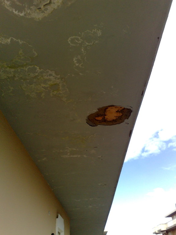

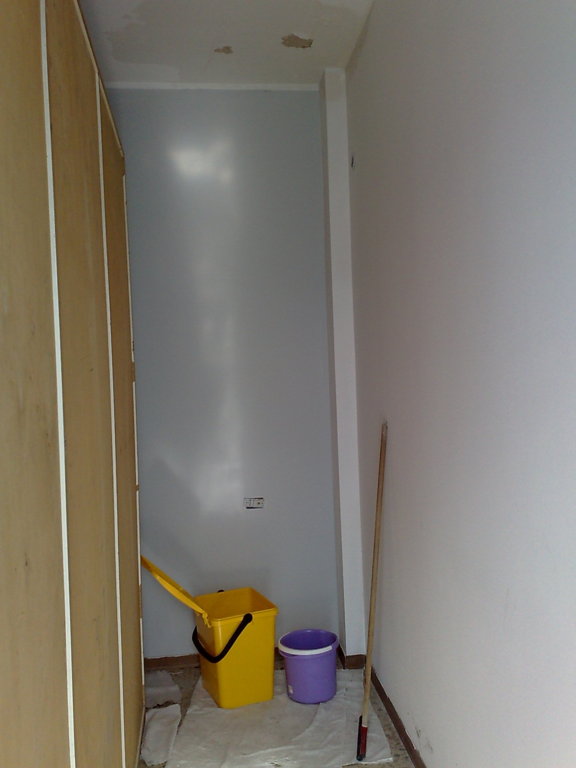

    Scusate se mi inserisco in questa problematica di infiltrazione da un terrazzo per capire come invece bisogna agire se le infiltrazioni avvengono da un balcone. E sono più preciso: dal balcone sovrastante al mio appartamento si sono avute infiltrazioni di acqua piovana che hanno provocato il distacco di intonaco sottostante ed addirittura infiltrazione di acqua nelle stanze adiacenti. Il proprietario dell'appartamento sovrastante ritiene di dover applicare la norma dei 2/3 ed 1/3 come per un terrazzo ritenendo che comunque il suo balcone funge da cornicione che ripara i sottostanti balconi. Grazie[DOUBLEPOST=1374917854,1374917777][/DOUBLEPOST]inserisco anche due immagini per rendere il caso più chiaro. Saluti

    Non comprendo la seconda foto, comunque già dalla prima si comprende che dovrebbe trattarsi di balcone aggettate, per cui tutte le spese saranno a carico del proprietario del balcone poichè a quanto pare non c'è nessun elemento decorativo il quale andrebbe a carico dell'intero condominio e non a chi sta sotto.
    Con la sentenza numero 14576 del 30 luglio 2004 , la Corte di Cassazione ha preso in esame la ripartizione delle spese dovute per quanto riguarda i balconi aggettanti affermando che essi costituiscono un "prolungamento" della corrispondente unità immobiliare e, quindi, appartengono in via esclusiva al proprietario di questa;
    soltanto i rivestimenti ed elementi decorativi della parte frontale e di quella inferiore, quando si inseriscono nel prospetto dell’edificio e contribuiscono a renderlo esteticamente gradevole, si debbono considerare beni comuni a tutti.
    Con la conseguenza che anche nei rapporti con il proprietario di analogo manufatto che sia posto al piano sottostante sulla stessa verticale,nell’ipotesi di strutture completamente aggettanti - in cui si può riconoscere alla soletta del balcone funzione di copertura rispetto al balcone sottostante e, trattandosi di sostegno, non indispensabile per l'esistenza dei piani sovrastanti - non si può parlare di elemento a servizio di entrambi gli immobili posti su piani sovrastanti, nè quindi di presunzione di proprietà comune del balcone aggettante riferita ai proprietari dei singoli piani. --- Cassazione civile, sez. II, 30 luglio 2004, n. 14576
