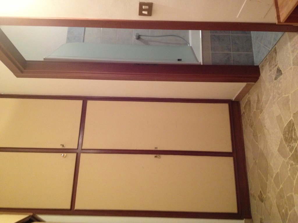

Qualche mese fa sono stata contattata dalla mia padrona di casa la quale mi comunicava che il proprietario dell'appartamento sotto il mio, lamentava una macchia da infiltrazione d'acqua nell'angolo del soffitto, per cui richiede un risarcimento pari a 800 € a causa del recente tinteggiamento.
La mia padrona di casa vuole rivalersi su di noi, ma entrambi i periti che hanno visionato il mio appartamento, non hanno riscontrato alcuna perdita o incongruenza.
Purtroppo, nella relazione finale del perito dell'assicurazione condominiale, è stato ipotizzato che la perdita fosse imputabile a uno "strabordamento di acqua"...che secondo loro si è verificato nel mio bagno; cosa che non è mai accaduta! Sono pure congetture!
La macchia rinvenuta in seguito a suddetta perdita, è situata nell'angolo del soffitto sottostante l'appartamento dove vivo, dove in corrispondenza alloggiano, rispettivamente, un'armadiatura in legno incassata a muro e l'angolo interno della vasca da bagno; in mezzo le divide una piccola parete come potete vedere dalla foto.
Se vi fosse stato questo pseudo allagamento, con conseguente infiltrazione, il legno ne presenterebbe i segni; in poche parole sarebbe rigonfio o marcio per l'umidità. Invece è tutto in ordine.

se è stato un episodio isolato e la perdita non c'è più, purtroppo la cosa non è chiara, solitamente accade che lo scarico della vasca inizi a perdere e se viene usata regolarmente la pedita c'è e bisogna intevenire, un allagamento del bagno di entità tale da emergere al di sotto dovrebbe avere anche counvolto la porta del bagno e magari anche uscire da sotto e giungere anche al guardaroba, se non si vede nulla....
Se la perdita è dallo scarico o dall'impianto in generale è a carico del proprietario, se è stato un evento provocato da voi a generare la perdita, il danno è a carico vostro

Se ho ben capito la macchia di umidità si è presentata in corrispondenza del muro che divide il bagno, a ridosso di questo muro c'è la doccia con vasca. E' possibile che vi siano infiltrazioni dalla doccia: rivestimento ceramico non a tenuta, mancanza di sigillatura tra la vasca e il rivestimento o condotta di scarico non a tenuta. Se le cause sono quelle che ho descritto l'onerere per ripararle è della proprietà dell'alloggio. Come accertatlo? Non è cosa semplice. Innanzitutto verificare costantemente al piano di sotto se il vizio si ripresenta, in secondo luogo chiamare un tecnico che disponga di un buon igrometro e verificare l'eventuale presenza di umidità nella parete e nel pavimento.

Grazie per le risposte, trovo anch'io difficile credere che si possa ricondurre una macchia da un'infiltrazione d'acqua di 10 cm di diametro circa a un allagamento "flash" (visto che noi eravamo in casa quando sembra sia accaduto il fatto)..ma purtroppo questa è la conclusione frettolosa del perito che mette in dubbio la nostra "logica e veritiera" contrapposizione alla tesi della "momentanea tracimazione d'acqua".
Griz, purtroppo per noi si tratta di un caso isolato, il chè gioca a nostro svantaggio! Ma come giustamente evince Jac0, non ci sono segni tangibili della presenza di acqua in casa: rigonfiamento del legno dell'armadiatura a muro che vedete in foto, segni sui muri, etc...

Purtroppo in casi come questi è difficile accertare la causa dell'infiltrazione.
Se è stato un episodio "spot", mai più ripetuto, la causa più plausibile è proprio un versamento episodico dovuto ad una tracimazione o magari ad una distrazione nell'aver fatto fuoriuscire l'acqua dalla doccia.
Certo è che l'acqua non può che essere arrivata dall'appartamento sovrastante.
A mio avviso comunque 800 euro di danni sono un po' una forzatura per una macchia da 10 cm. di diametro. Ha scrostato e ridipinto tutto il soffitto ?

Il mio problema adesso è che la perizia fatta non ha constatato realmente i fatti...l'acqua per filtrare oltre il pavimento avrebbe cmq dovuto intaccare l'armadiatuta che vedete in foto; l'umidità avrebbe agito anche successivamente deturpando nel tempo tutto il battiscopa.

Non è detto che l'acqua avrebbe dovuto intaccare l'armadio. Se si è infiltrata attraverso una fessura nel pavimento probabilmente non ha lasciato segni ma è andata a finire tutta sotto. Dirlo per certo è comunque un problema, anche per un tecnico. Ciò che non si può negare è che anche l'acqua sia soggetta alla forza di gravità, ovvero che vada dall'alto in basso. Se non è venuta dal vostro appartamento da dove può essere arrivata ?
