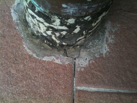

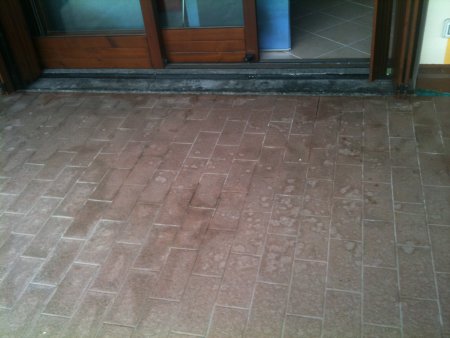

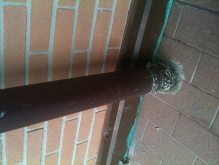

    IMG_1001.jpg IMG_1002.jpg IMG_0879.jpg ti ringrazio anzi tutto per le tue gentilissime risposte e ti dico che al piano di sotto già ci sono le infiltrazioni. Fortunatamente sono in ottimi rapporti con il proprietario di sotto e anch'esso e come me amareggiato.
    Per le foto riprovo ad allegarle forse sbaglio qlk
    Aggiunto dopo 1 :
    ora si vedono?

    ci riprovo dal mac di casa a caricarli.. vediamo se riesco... 001.jpg 002.jpg Immagine 017.jpg
