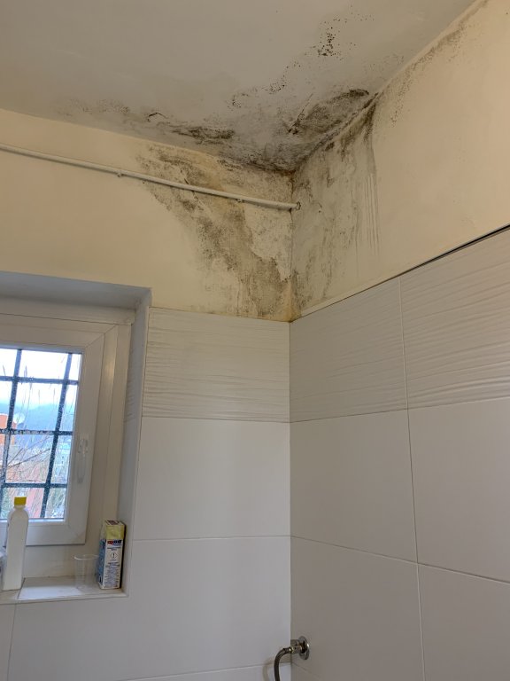

Buongiorno ad ottobre ho acquistato casa e poco dopo mi sono accorta di infiltrazioni provenienti dal tetto. Casa mia è un appartamento all’ultimo piano di una vecchia palazzina (con soli 3 interni) ma a livello condominiale fa parte di un “aggregato” di più immobili.
a dicembre ho contattato l’amministratore ed venuto il geometra del condominio x un sopralluogo. ha detto che avrebbe aggiornato l’amministratore ma da allora tutto tace. Io nn ho più chiamato nessuno perché essendo un periodo di piogge davo x scontato che non potessero intervenire sul tetto. Ora la situazione è davvero grave. Io non ci vivo ancora ma allego una foto dell’ infiltrazione.
solitamente quale è l’iter? Bisogna avere il consenso dei condomini? Si può intervenire in emergenza?

Da dicembre, immagino prima di Natale, sono passati due mesi.
Da verificare se l'assicurazione condominiale copre questo danno.
Non ti è stato neanche comunicato se è stato aperto un sinistro presso l'assicurazione, dicendoti contestualmente il numero del sinistro?
Se Amministratore e geometra / perito dell'assicurazione fanno melina, devi far valere con un legale le tue ragioni, un legale che ristabilirà l'ordine delle cose e attribuirà le relative responsabilità.
Ti verrà a costare, il legale, ma se ti ignorano, non hai scelta.
Se il lastrico solare è condominiale, la spesa si ripartisce per millesimi di proprietà, è chiaro però che se l'Amministratore fa spallucce, fa finta di niente, bisognerà punzecchiarlo con un legale per fargli riprendere a fare il lavoro per cui è pagato.
E' quasi evidente, nel tuo caso, che la guaina del lastrico solare presenta delle infiltrazioni abbastanza marcate da far entrare acqua nel tuo appartamento.
Fanno tutti finta di niente perché il problema è solo in casa tua, ma tutti dovrebbero pagare in base alla colonna "proprietà generali" delle tabelle millesimali.
Non contare molto sull'assicurazione condominiale perché, tra franchigie, massimali, postille e clausolette varie, fanno di tutto per scaricare la responsabilità sui privati e, se rimborsano, rimborsano 2 Euro.

Grazie per la risposta! Si, sono passati due mesi abbondanti. Si, il geometra ha confermato che è la guaina del tetto che è totalmente distaccata dal lastrico. Ad oggi Messina notizia alcuna. Nemmeno da parte dell’amministrazione. Oggi provo a chiamare e in base alla risposta manderò una seconda comunicazione all’amministratore

Magari intanto puoi inviare una raccomandata o una pec all'amministratore chiedendo un intervento urgente e minacciando di chiedere i danni in caso di ritardi. Se non si muovono il legale è l'unica strada.

Assolutamente no. Il danno viene pagato dal condominio. E' successo a me, ho preteso l'intervento dell'amministratore che, tramite legale, si è dato da fare. Il ripristino nel mio appartamento è stato pertanto attribuito all'intero condominio.

il tetto, lastrico o qualsiasi copertura è condominiale, totalmente o parzialmente (in caso di terrazzo), la sistemazione spetta al condominio

Grazie a tutti! ho sentito l’amministratore il quale
Mi ha risposto che stava aspettando il preventivo dalla ditta... due mesi e mezzo. Mi ha assicurato che avrebbe sollecitato e mi avrebbe fatto sapere

Se l'amministratore provvede a sistemare il danno in esso è compreso anche l'intervento sottostante la copertura.
