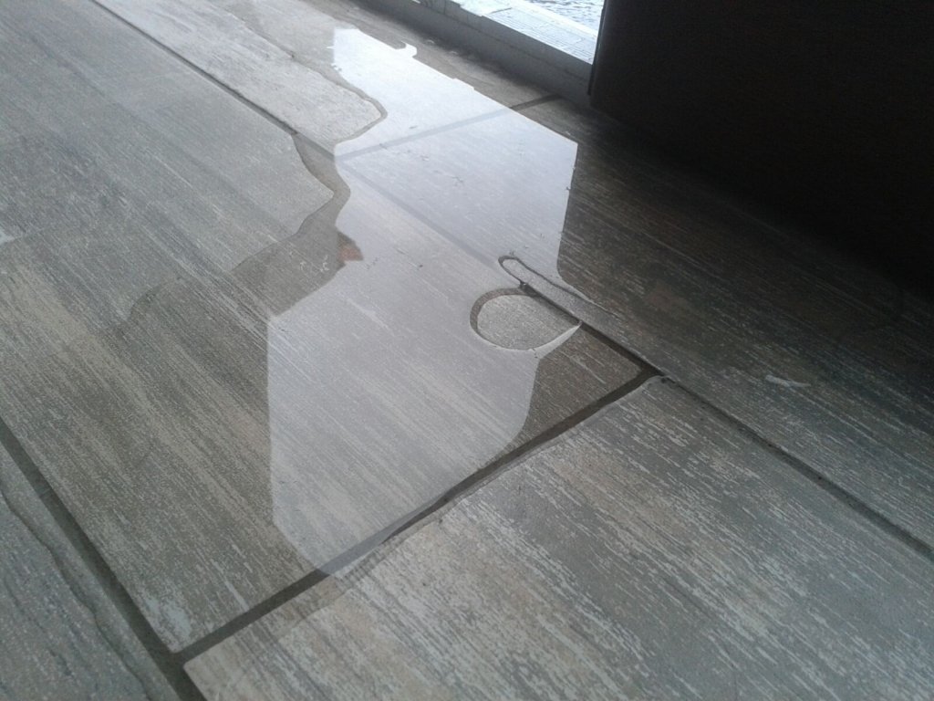

    mi hanno montato in casa nuova e unifamiliare gli infissi in pvc nel 2014, non sono passati neanche 2 anni.
    Però ho riscontrato che, quando piove, dalle porte, parte inferiore, penetra l'acqua sul pavimento con conseguenze e disagi non molto lievi. La ditta esecutrice dell'opera è stata informata ed è intervenuta già 3 volte, apportando delle piccole modifiche che non hanno risolto il grave problema. Insomma quando piove, mi devo armare di secchio e straccio per asciugare l'acqua penetrata in casa.

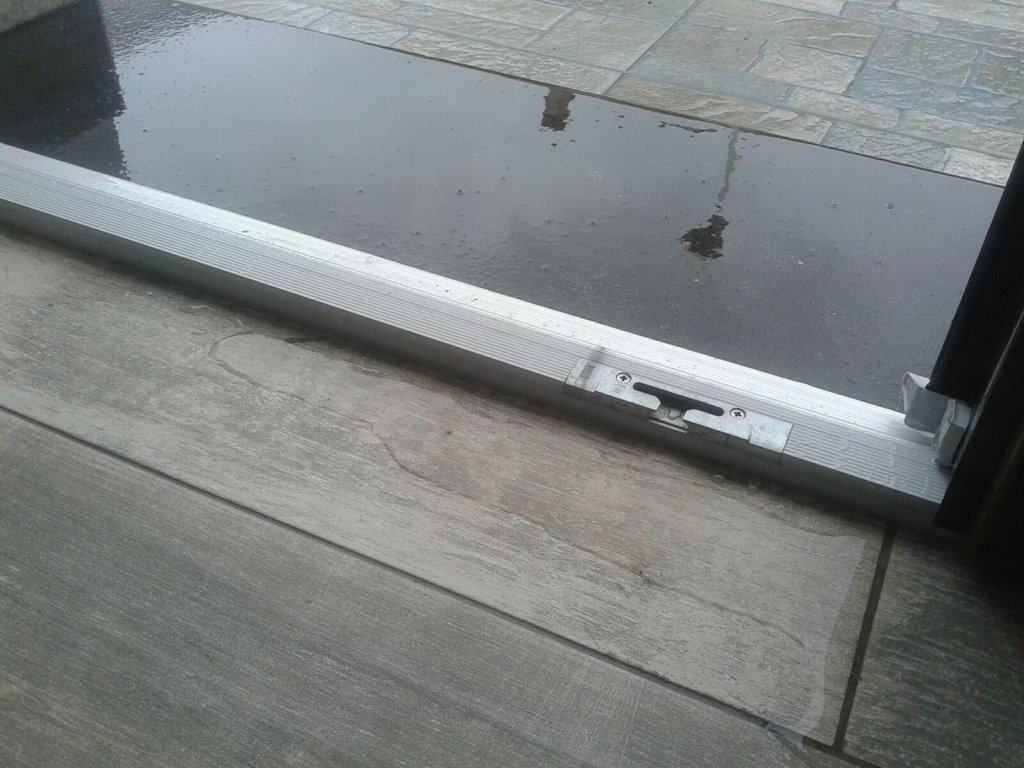

    1-non so come risponderti.

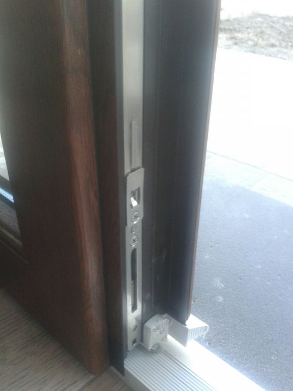

    ti invio delle foto, magari riesci a capire come son fatte
    2-al pianterreno ai 3 lati della casa (il quarto è in aderenza) riparo con tettoia legno e tegole; al primo piano terrazza e tetto spiovente con riparo di 150 cm. e quindi anche balcone su 1 lato; no persiane o tapparelle.

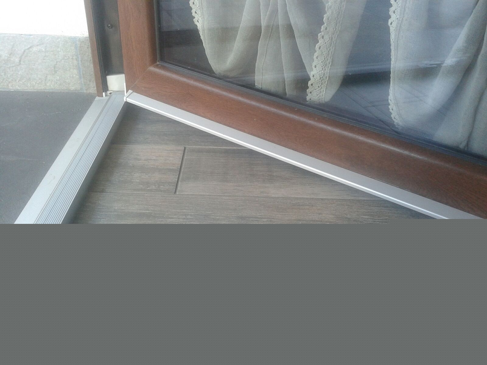

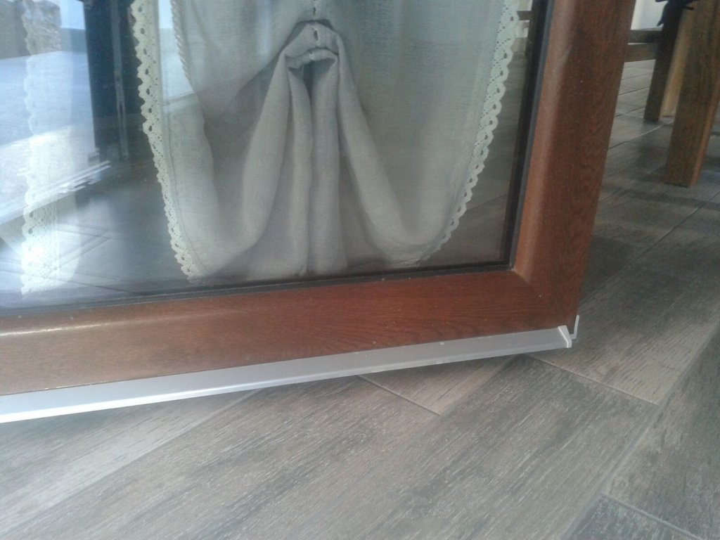

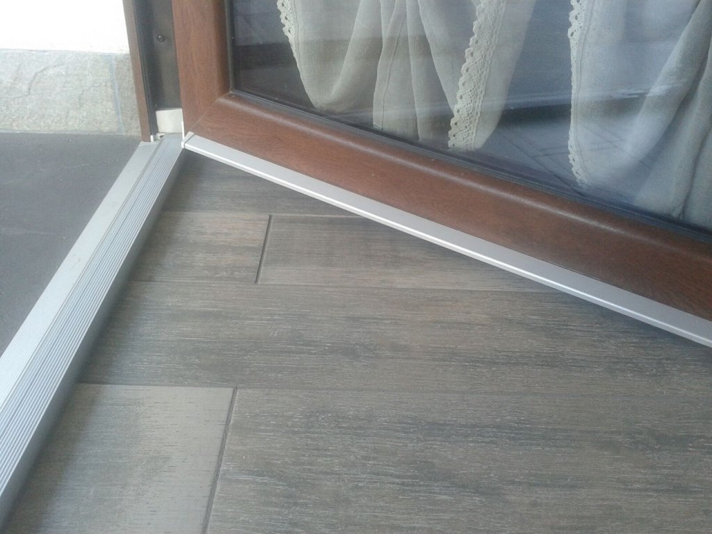

    Il profilo in alluminio all'esterno della porta finestra è stato aggiunto dopo. Nessuna utilità. Sotto il profilo è stato inserito anche una striscia di "spazzola" (non so il nome tecnico) penso che trattenga un pò solo la polvere!!!! Nessuna utilità.

    A vedere dalle foto mi sembra che il problema possa essere causato dal profilo in alluminio sotto la porta. Forse provando a siliconare meglio l'appoggio del profilo sulla soglia si potrebbe risolvere il problema.
    Non so se è necessario smontare le porte, ma dovrebbe risolvere il problema.

    Il telaio è del tipo con traverso inferiore...soluzione che deve garantire la tenuta all'acqua proveniente dall'esterno (pioggia)...solo che, per quanto desumibile dalla foto, il profilo adottato non è particolarmente e adeguatamente profilato.
    L'aggiunta successiva di un "gocciolatoio" sull'anta (pure questo di discutibile foggia) lascia supporre una "progettazione" molto approsimativa e non dettata da esperienza.
    Nonostante tali "pecche progettuali" (invero strane oggiogiorno vista la tanto decantata "certificazione" resa obbligatoria...e che ho sempre contestato) risulta un po' inverosimile la quantità di acqua penetrata all'interno, salvo sia dovuta ad evento atmosferico particolarmente rilevante.
    Mancando possibililtà di verifica in loco darei credito alla teoria di Daniele78 (come sempre si vede chi è con le mani in "pasta":ok:) su una difettosa se non assente sigillatura nella posa del serramento.
    Al montaggio si deve porre una consistente linea di silicone sotto al traverso che altrimenti complice una eventuale scarsa pendenza della piana, sottoposto alla pressione dell'aria (vento) e/o altri fattori permetterebbe il passaggio di simili quantità d'acqua.

    Mi sa che non potrebbe essere la non adeguata quantità di silicone sotto il profilo in alluminio sulla soglia, perchè l' infiltrazione si verifica al centro dove le due ante combaciano per chiudere e non sotto tutta la porta.

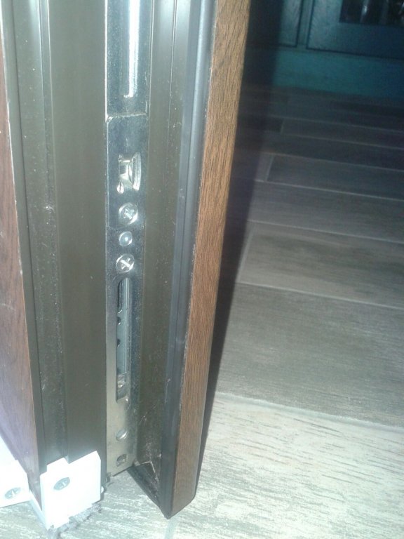

    sulla prima foto si notano goccioline d'acqua sulla traversa inferiore e sembra che l'acqua penetri tra montante e traversa verticale. Fai delle prove con la canna dell'acqua e verifica se il punto critico è sulla battuta verticale. Chiederei un sopralluogo alla ditta produttrice del serramento, non di chi l'ha posato, e una scheda tecnica per verificare che tutti i componenti sono stati installati e installati a regola d'arte.

    Potrebbe essere che proprio al centro manca del silicone. Ovviamente è una mia supposizione.
    Se la parte superiore della traversa verticale rimane asciutta (per intenderci quella su cui scorre il battente) l'acqua s'infiltra da sotto (al centro) altrimenti potrebbe essere appunto tra la traversa in alluminio ed il serramento.
    comunque sarebbero da evitare sempre modifiche posticce, perchè vanno spesso ad accentuare il problema più che a risolverlo, ma tant'è.
    Non hai idea di cosa può fare l'acqua appena trova un pertugio microscopico.
    La foto tua che mi ha guidato verso la mia teoria è stata la : IMG-20151001-WA0007.JPG.
    Dalle foto dei profili laterali (almeno da qui) paiono asciutti, però poteri sbagliarmi.
    L'unico modo per stabilirlo è toccare (appena entra l'acqua) sia i profili verticali della finestra, del montante, della traversa in alluminio e del sotto porta (quest'ultimo più difficile ma è possibile quando essa è aperta).
    Se riusciamo ad escludere tutte queste eventualità l'acqua può solo filtrare tra la soglia in pietra e la traversa in alluminio, anche solo un foro microscopico può fare danni.
    Tecnicamente non saprei darti altre spiegazioni plausibili dell'allagamento in casa.

    Già verificato è proprio dalla parte inferiore della battuta che si presenta l'infiltrazione.

    La miglior verifica che puoi fare sulla effettiva tenuta della sigillatura sotto il traverso inferiore è quello di creare una specie di "catino" sul lato esterno e riempire evitando di superare la quota del traverso ...se non si assiste ad immediata penetrazione del liquido significa che la causa è ascrivibile alla tenuta delle parti superiori.
    Noprmalemnte il taverso inferiore del battente (anta) dovrebbe essere profilato in modo tale da avere un "tana" che funge da rompigoccia altrimenti la pioggia che cade sui vetri scendendo seguirebbe il pofilo fino all'interno.
    Altro punto debole sono le parti verticali specie su telai a 2 ante...dove, sui serramenti più moderni, dovrebbero esserci 2 se non 3 guarnizioni di tenuta (stagna).
