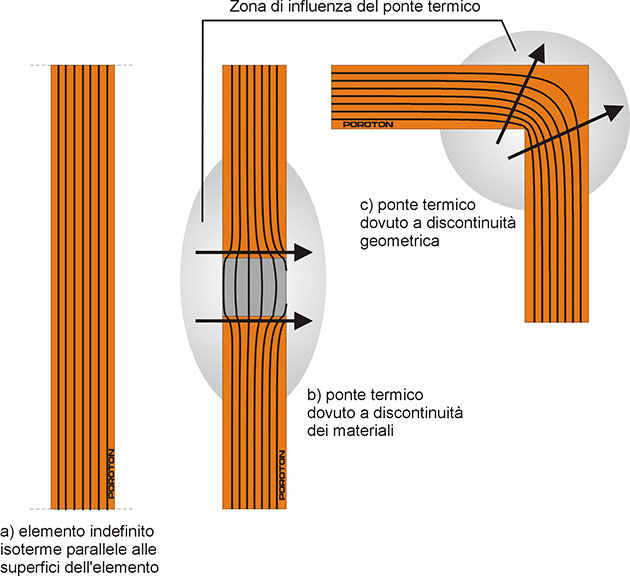

Per quanto riguarda la muffa io credo poco alla giustificazione della umidità prodotta dai panni stesi, dallo scarso ricambio d'aria, dalla respirazione degli abitanti. Credo così così all'umidità prodotta dai nebulizzatori fatti funzionare per ore ma per diversi giorni e credo di più al vapore delle cucine che non hanno la canna di aspirazione dei fumi da cottura. Credo molto all'isolamento termico delle pareti esterne, ai ponti termici ed allo spessore e alla qualità dell' intonaco.

per tagliare la testa al toro fai una indagine termografica del muro con la muffa il tecnico ti dirà se l'origine è un ponte termico (contatto tra due materiali edili con caratteristiche termiche differenti) oppure è una questione di condensa causata dalla convergenza dell'aria presente nella stanza.
