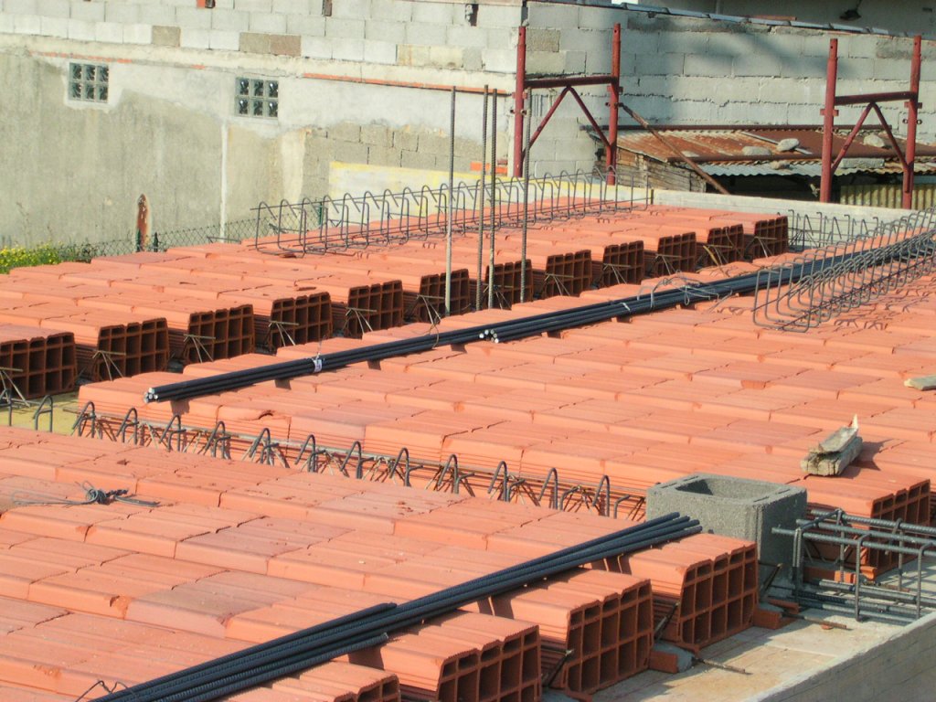

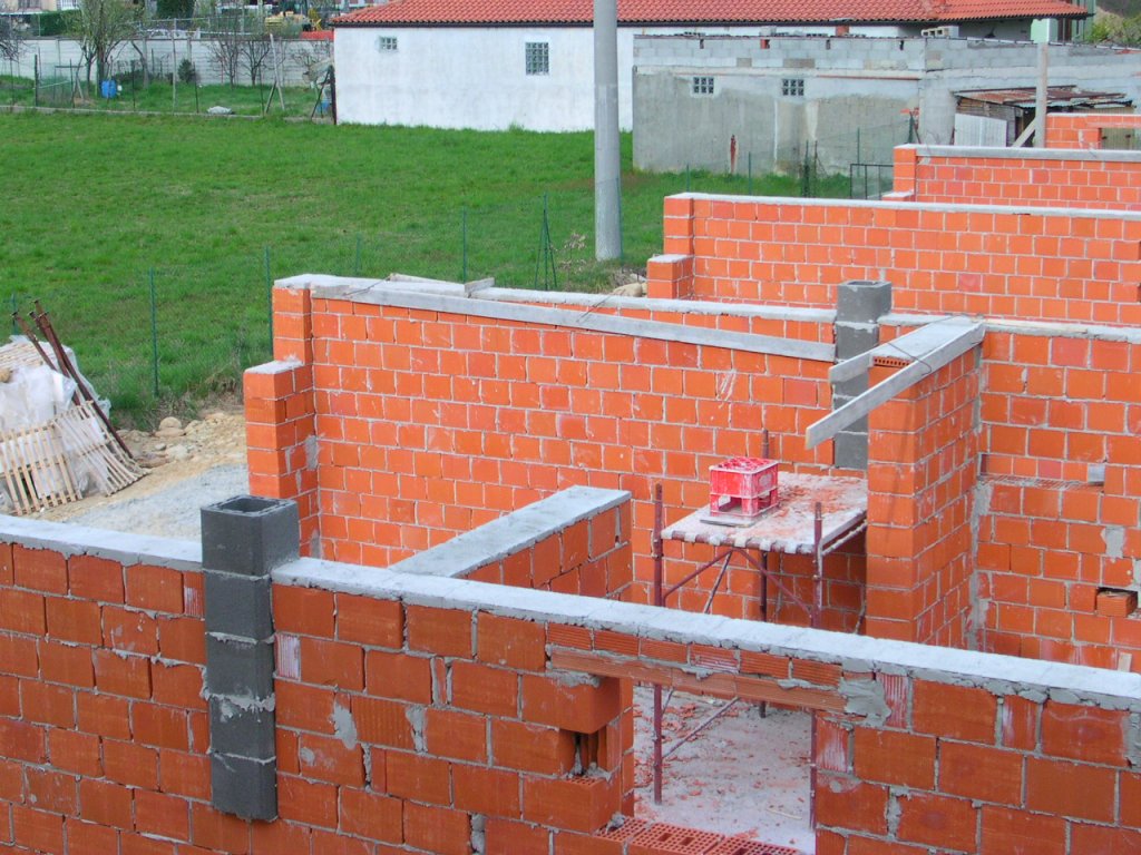

Se l'appartamento si trova al piano 1 la canna fumaria parte circa da 1,7/1,8 mt rispetto al piano di calpestio e si fa tutti i piani uscendo all'esterno. Sotto ai 2 foto ingrandite di una canna fumaria in cemento per una caldaia sulle murature prima del solaio (vedi la prima foto).
Nella seconda un particolare del solaio struttura in costruzione con una di quelle canne grigie emergenti dal piano terra e che prosegue fino ad incontrare il tetto (nel nostro caso abbiamo il piano 1° e il sottotetto).
un'intervento sulla canna fumaria (queste sono le nuove tipologie e sono pezzi speciali) andrebbe comunque a toccare la muratura esterna del fabbricato.
In una casa unifamiliare non hai problemi perchè unici proprietari ma in una schiera o in un condominio hai più proprietari quindi diventa una PARTE COMUNE.

Secondo me la canna è un oggetto di proprietà privata che si avvale (servitù attiva) di una parte condominiale per potersi sostenere aggrappandosi.
O
Ollj
Errato.
Se l'opera è stata deliberata in assemblea e a servizio di più impianti tecnologici è bene comune (ciò non significa che il singolo condòmino sia tenuto ad utilizzarla e a sopportarne le spese)
