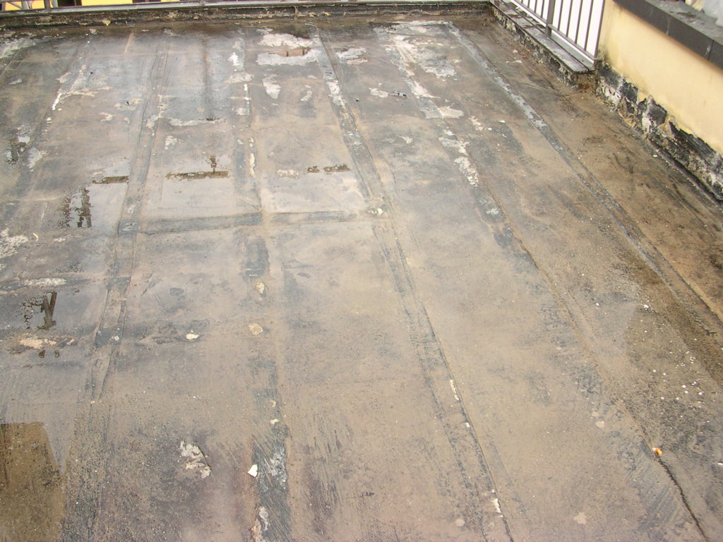

Penso di aver capito la problematica, ci sono state anche macchie il soffitto sotto al tuo terrazzo??? Se si temo dovrete rifare il terrazzo tuo perchè solo dalla parte sopra la soletta puoi intervenire per risolvere il problema, ed è portato dalla presenza di massetto del terrazzo bagnato che trasmette al C.A sottostante l'umidità.
Sotto ti posto un esempio di cosa si può trovare appena demolito il massetto (vedi foto allegata). Saluti

Ma anche il terrazzo che ho postato io è sospeso, ed è al terzo piano (ironia della sorte) e oltre a coprire il terrazzo sottostante copre anche l'unità immobiliare sotto). Quando si era inzuppata la soletta (visto che il cemento tende ad assorbire acqua) l'aveva portata fino all'altra estremità della soletta. Tanto quanto il soffitto del terrazzo; ti lascio immaginare in che stato potesse essere il soffitto dell'unità immobiliare sotto ad esso con una foto del genere.
