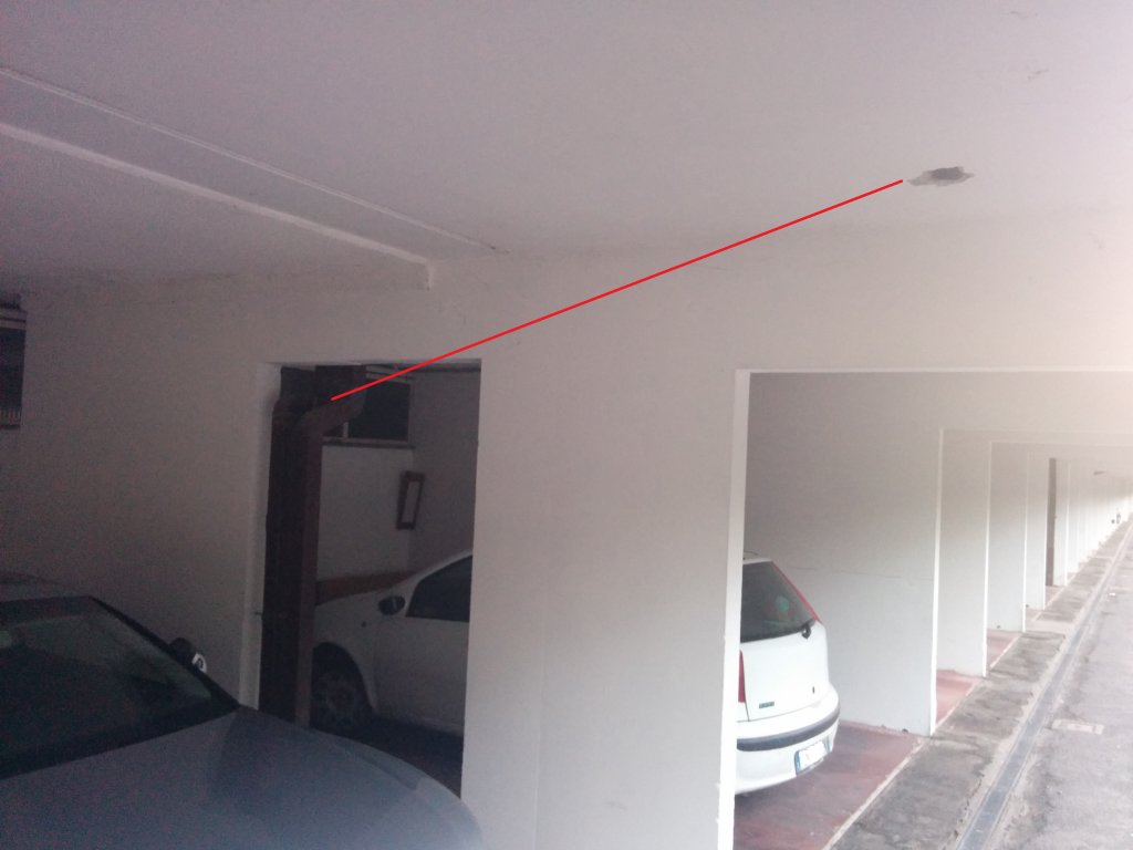

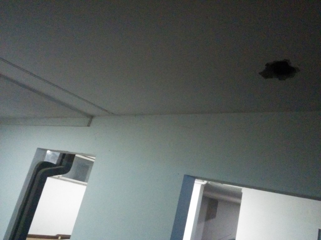

hangar18
Allego due foto.
Il posto macchina è stato acquistato tanti anni fa ed è di mia proprietà. Il terrazzo che sta sopra già aveva delle gronde condominiali per garantire lo smaltimento dell'acqua piovana. Quello che è stato fatto dal proprietario del balcone è creare nuovi punti di scolo, chiudendo quelli previsti dal costruttore del palazzo, in cui uno insiste sul soffitto del box.

Come era da supporre dalla sua completa descrizione.
Il risultato di quanto compiuto non è a suo favore; lei infatti non ha la disponibilità esclusiva del manufatto su cui è stato eseguito il foro; lei potrà eccepire i suoi interessi legittimi nel momento in cui la tubatura, discendente dal foro, limitasse (non importa se in modo grave o meno) le sue facoltà di proprietario dello spazio auto (=manovrare agilmente senza alcun intralcio)
