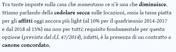

La tassazione con cedolare secca e canone concordato continua ad essere al 10% o al 15%? Su sito pmi leggevo che era al 10% soltanto per 2014-2017. Riporto il paragrafo dell'articolo in questione:
L'aliquota è ridotta al 10% per gli anni dal 2014 al 2019, come risulta dalla modificazione introdotta dall'art. 1, comma 16 della legge n. 205/2017.

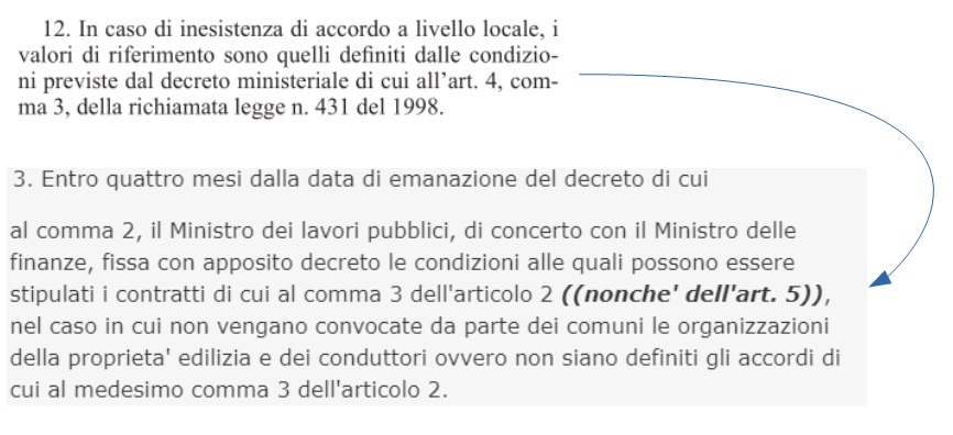

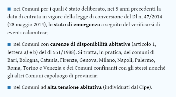

Dove si trova questa indicazione a cui fai riferimento? Mi sarebbe utile trovarla perchè potrei, in base ad essa, stipulare contratto a canone concordate e c.s. al 10% anche in assenza delle seguenti condizioni? (sempre sito pmi: requisiti comuni cc+cs10)
5355
Art. 1, comma 12 del Decreto interministeriale 16 gennaio 2017, pubblicato sulla Gazzetta Ufficiale - Serie Generale n. 62 del 15 marzo 2017;
Art. 1, comma 2 del Decreto interministeriale 14 luglio 2004, pubblicato sulla Gazzetta Ufficiale - Serie Generale n. 266 del 12 novembre 2004.

A beneficio di altri lettori del post riporto l'indicazione da te suggerita:

Intuisco (ahimè andando a ritroso) che però uno (o più ministeri!) DEVE riconoscere al comune la possibilità di stipulare affitti a c.c. sul suo territorio. Se poi questo comune non stipula accordi territoriali si fa riferimento, come tu mi dicevi, all'accordo territoriale più "vicino"... ma __comunque__ il comune in questione DEVE avere questa riconosciuta *facoltà*!
O mi sbaglio?
