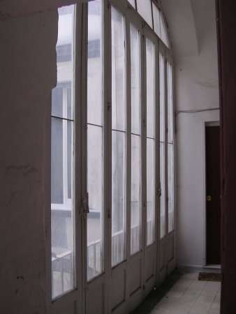

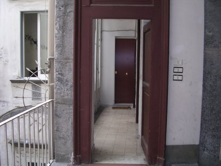

ho bisogno del Vs. aiuto! Riunione condom. lunedì prossimo!
Infiltrazioni aacqua piovana provenienti da ballatoio scala unica.
Ho allegato le foto perchè in realtà il ballatoio in questione può essere (a mio avviso) considerato un'estensione (ad uso esclusivo) del pianerottolo condominiale.
Questo ballatoio da accesso a 3 appartamenti diversi (proprietari 2).
Chi deve pagare i lavori?!?
Attendo con ansia Vs. dotti pareri.

Beh, se non diversamente previsto nel regolamento condominiale e non ci sono casi precedenti, bisogna vedere se la proprietà di quel ballatoio e comune ai soli tre appartamenti ai quali da accesso o è ina parte comune a tutto il condominio. (questo si può vedere anche dal catasto o dai singoli rogiti di acquisto.
Se è di proprietà dei tre pagheranno loro, se è comune a tutto il condominio, io, ripeto senza altri precedenti o dettati di regolamento o altro, considererei di ripartire la spesa per millesimi generali o scale.
Ovvero 1/3 ai tre appartamenti del ballatoio e 2/3 a tutti i condomini.
PS. ottima mossa quella delle foto, così si capisce meglio.
