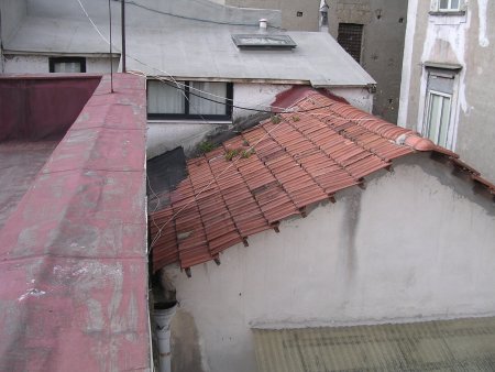

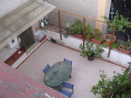

Per Alberto: l'art. 1126 vale anche per il TETTO?
Sul ns. edificio c'è un piccolo TETTO il quale si erge all'interno di un terrazzo ad uso esclusivo.
Questo tetto copre la cucina del proprietario del terrazzo. Come vanno riprtite le spese in questo caso?!?
