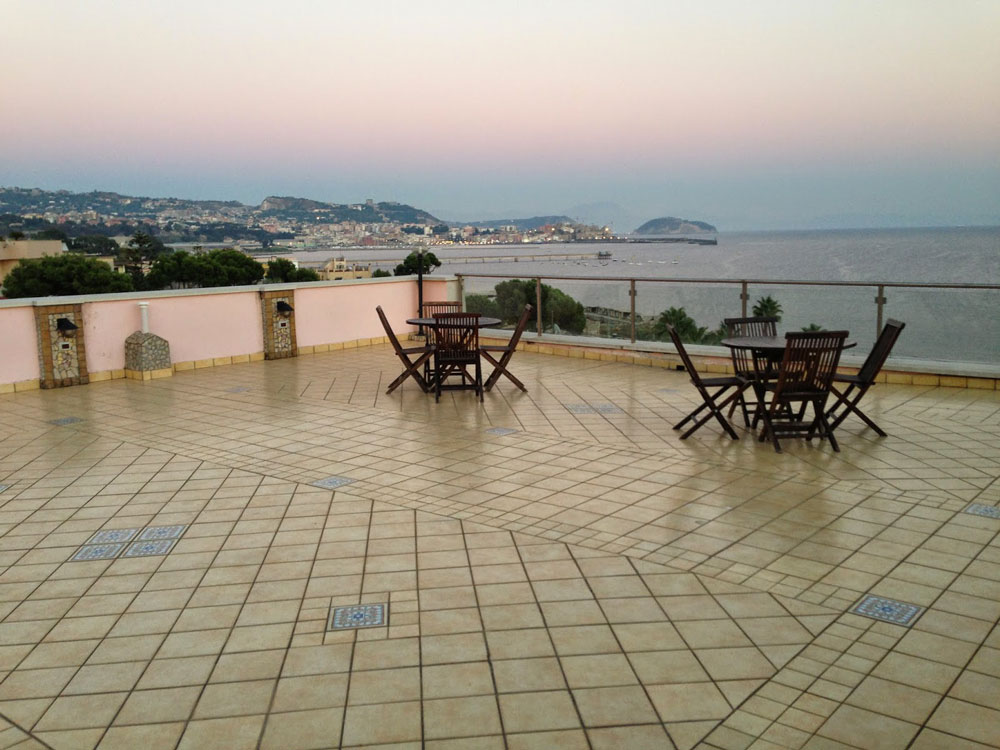

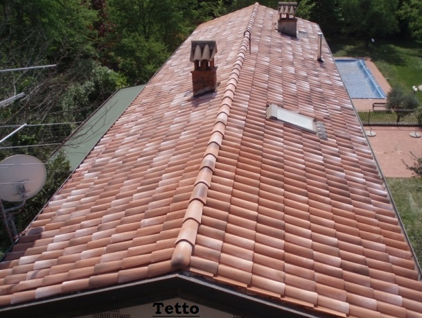

credo proprio che la situazione corretta sia proprio questa
oppure hai un po' uno, un po' l'altro.
ossia la sua unità abitativa è coperta in parte da
> lastrico solare = solaio orizzontale con guaina bituminosa che in alcuni casi può presentare un sovrastante pavimento (terrazzo praticabile)

e in parte coperta da
> copertura / tetto a falda inclinata con relative tegole

PS so che voi conosceta la differenza ma ho inserito immagini a che la scrivente possa percepire la diversità

Il lastrico solare che si vede nella foto ESEMPLIFICATIVA postata da un altro utente, può essere di tutti, oppure di un solo condomino.
