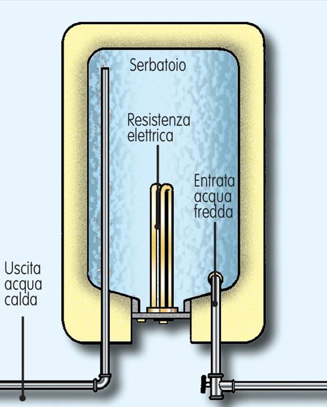

ma se l'acqua fredda esce regolarmente con pressione proporzionale alla apertura del rubinetto il problema, secondo me è sul circuito dell'acqua calda. Poi se il problema della portata dell'acqua calda si manifesta su due rubinetti differenti, come ha scritto @Enrico2011 bisogna andare a vedere l'uscita dell'acqua calda dallo scaldabagno. Come si vede dall'immagine che ho postato l'uscita inizia dalla parte sommitale del tubo interno. Questo è il posto dove si formano i primi cristalli di calcare. Quando si ottura questo tubo bisogna cambiare lo scaldabagno: non c'é più nessuno che lo svuota, anche perché costerebbe quanto uno scaldabagno nuovo (smontaggio, portare in officina, scovolare o sostituire il tubo, riportare dal cliente, rimontaggio e ovviamente sostituire resistenza e termostato). "Quando giravano meno soldi e le cose erano fatte per durare, questi lavori si facevano." parole del mio idraulico che ha 80 anni.

Enrico, se il locale sta a Roma il problema è il calcare.
Se lo scaldabagno ha anni, la sua non manutenzione lo ha portato alla situazione che deve essere sostituito.

Lo scaldabagno pieno di calcare si sostituisce con uno nuovo, non si può pulire. Spesa a carico del proprietario ovviamente.
