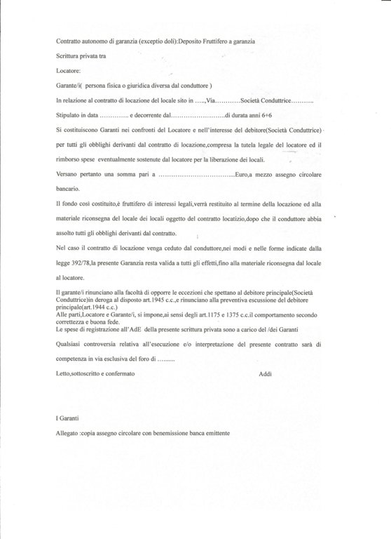

    Allego una bozza da me redatta per una scrittura privata,separata dal contratto di locazione NON abitativo registrata all'Agenzia delle Entrate.
    Obiettivo
    -superare il limite delle 3 mensilità del deposito cauzionale previste dalla 392/78 per il non abitativo
    -evitare alla società conduttrice il limite della fideiussione bancaria che incide sul merito creditizio se escxussa
    Un soggetto terzo:anche un socio della società,ma non il legale rappresentante,sottoscrive la scrittura privata che allego in bozza.Versa pertanto al locatore un circolare di tot importo .
    Detto importo,fruttifero d'interessi legali,viene trattenuto dal conduttore fino alla materiale riconsegna dei locali,se non escusso per far fronte agli oneri non corrisposti dal conduttore durante la vigenza del contratto.
    E' una bozza
    Dategli un'occhiata.
    Ho dimenticato qualcosa?

    Bozza allegata illeggibile

    Grazie ripeto l'invio

    Grazie.
    Che strano è cambiato il sistema d'allegare.
    E'un'immagine jpg.
    Basta fare zoom+
    Magari scaricandola con tasto destro(salva immagine)
