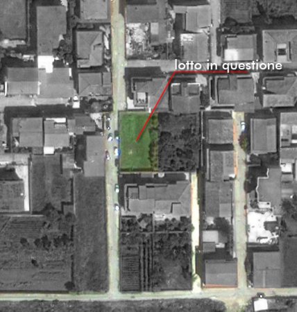

ciao a tutti ho un quesito da porvi...
come potete vedere dall'immagine allegata
mi è stato chiesto di verificare la possibilità di edificare sul lotto in oggetto, si tratta di un lotto che confina su due lati con delle case su uno con la strada e su di un altro con un lotto libero. Tutta l'area è zona F però nel corso degli anni molti hanno costrutito abusivamente e poi hanno condonato... ora il proprietario del lotto si chiede se il suo lotto è intercluso e quindi se può edificare... ora la mia domanda è come faccio ad interrogare il Comune sulla questione affinchè mi dia una risposta?

A mio avviso il lotto non è intercluso poiché, come tu stesso scrivi, confina con un lotto inedificato. Se anche quel lotto fosse del medesimo proprietario, tramite una riunificazione delle particelle, si potrebbe sostenere la tesi del lotto intercluso e quindi edificabile senza ulteriori norme legislative (piani particolareggiati e/o piani attuativi).

no i proprietari sono diversi.... purtroppo.....
il fattto è che il proprietario del lotto in questione trova ingiusto che oggi il suo terreno sia indeficabile ma circondato da abitazioni... anche se costruite abusivamente......
gli toccherà digerire la cosa.....
