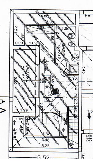

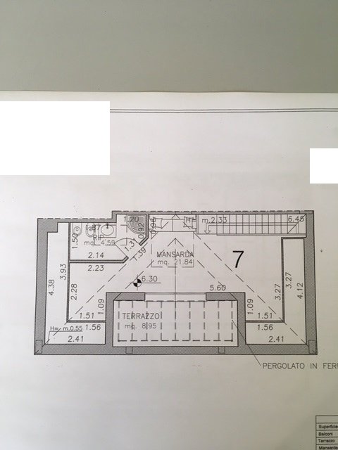

La mansarda in questione è alta nel punto più alto 2,33+0,20 mt e nel punto più basso "a vista" (quindi considerando che sulle pareti perimetrali ci sono dei "ripostigli che "avanzano verso il centro della stanza") 1,09 mt.
Allego foto del progetto della mansarda "Mansarda.jpg"
Questa foto è presa dalla copia del progetto che il venditore mi ha dato a firma di un architetto e che è stato depositato in comune quando è stata chiesto il permesso a costruire. Identica piantina mi è stata data anche dall'agenzia immobiliare quando ho visitato l'appartamento prima di andare al compromesso e , nella mansarda , era previsto dal disegno un bagno con una camera (vi allego anche questo disegno).

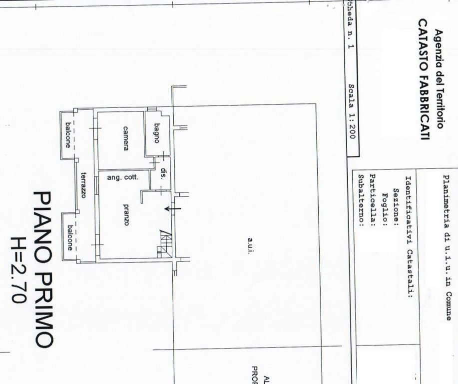

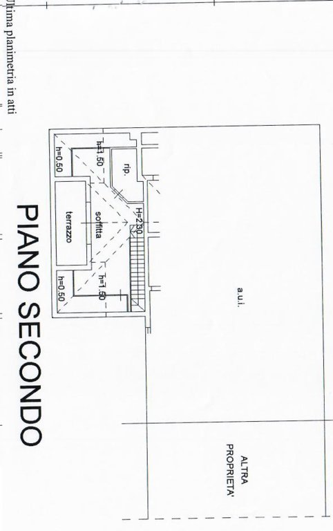

ma c'è qualcosa che non va nel confronto tra le planimetrie ella mansarda. Nel (piano secondo.jpg) si legge che l'altezza massima della mansarda è in prossimità del piano di arrivo della scala interna ed è di 2,30 m. poi l'altezza del soffitto scende ed al centro del locale è di 1,50 m. Questa misura contraddice la quota di progetto (mansarda.jpg) dove la porta finestra del terrazzo a tasca ricavato nello spiovente del tetto, è quotata 2,60/2,00. Dando per scontato che l'altezza della finestra è di 2,00 bisogna capire come lo spiovente del soffitto a metà locale sia di h 1,50 m. Secondo me mancano dei dettagli nelle planimetrie. Comunque con h 1,50 scordati qualsiasi abitabilità.
Effettivamente la planimetria non sarebbe sufficiente servirebbero i prospetti e perché no anche la sezione. Comunque, sembrerebbe che il colmo sia in quota con l'asse (tratteggiato) della porta del terrazzo. Solo così sarebbe comprensibile.
Si ho visto ora in effetti c’è questo problema.
Se fosse un misto delle due soluzioni sarebbe che il punto più alto sarebbe 2,30 mt ed ammesso che la porta fosse 2,00 mt dovrebbero esserci solo 30 cm di dislivello e su una distanza come quella vorrebbe dire avere un tetto quasi in piano cosa non avrebbe poi senso comunque.
Diciamo che la planimetria catastale “piano secondo” come altezze non corrisponde con quelle dell’immagine del IMG 8831 che mi sembra più un disegno commerciale da Agenzia che un disegno comunale, almeno a naso.

avevo postato l'immagine solo come esempio ; nei disegni allegati si vede benissimo che la parte di tetto di copertura è a 3 falde dalla presenza delle travi; soltanto che non avevo trovato altro di meglio come esempio per farti capire come potresti risolvere per avere l'abitabilità.
