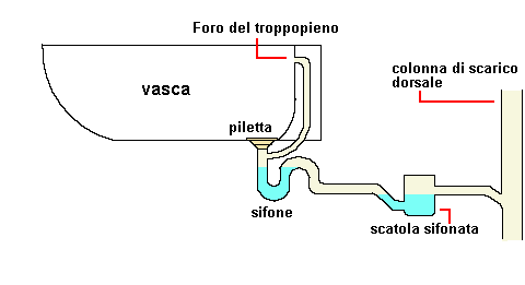

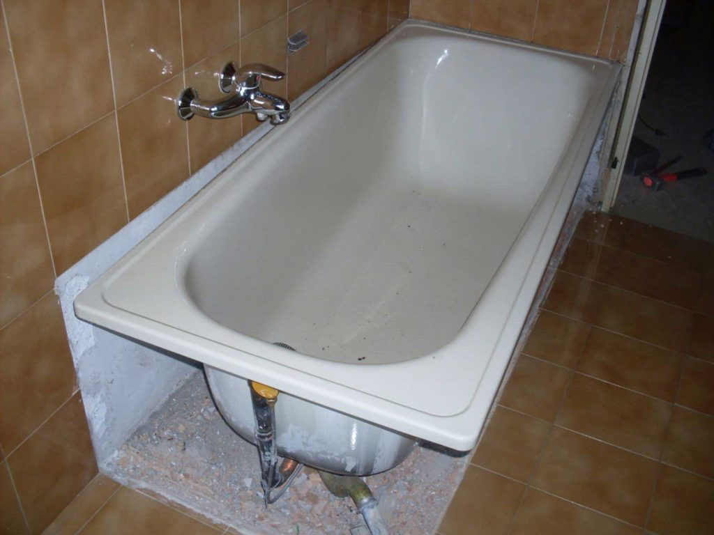

Con tutta franchezza io non ho capito se l'infiltrazione partiva dal bocchettone di scarico della vasca da bagno, oppure dal sottostante sifoncino male avvitato al bocchettone, oppure ancora se l'infiltrazione era causata dalla imperfetta sigillatura del contatto tra vasca da bagno e muro. Ti posto due immagini per farci capire meglio.
Ci vorrebbe almeno la relazione dell' idraulico che è intervenuto che dichiari cosa ha trovato nella tua vasca da bagno, che cosa ha fatto e che garanzia da del lavoro fatto (questo sopratutto se è lo stesso idraulico intervenuto qualche anno prima).
Se la perdita si origina dalla piletta o dal sifone, l'acqua per gravità cade sul pavimento per raggiungere zone depresse: se la parte di pavimento sotto la vasca da bagno è rimasta grezza, l'acqua imbibisce il massetto di posa e provoca delle macchie sul soffitto della stanza sottostante; se il massetto è saturo d'acqua, al piano di sotto il soffitto goccia, e può verificarsi il caso che l'infiltrazione interessi anche il massetto del vicino. Quindi per capillarità crei delle macchie di muffa per risalita capillare sulla parete, ma questo fenomeno no supera i 20/30 cm dal pavimento. La perdita dalla piletta o dal sifone va riparata a carico del conduttore.
Se invece l'infiltrazione passa tra il muro del bagno e la vasca è possibile che il muro, probabilmente tramezzo, si imbibisca per cui su entrambe le facce del uro si formino delle muffe. che arrivino fino alla altezza della vasca. Questa perdita a mio avviso va riparata a spese del proprietario, perché è la struttura che non è soggetta ad usura.
