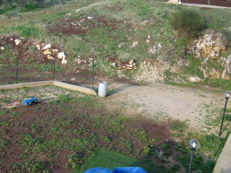

    Salve, ho bisogno di aiuto, al piu presto possibile. Un anno fa abbiamo costruito un muretto di recinzione, alto 20-25 cm, compresi di palletti di ferro. (la rete mettalica ancora non ce'). Non abbiamo presentato nessuna doccumentazione al comune. Appena finito il lavoro si sono presentati i vigili e hanno fatto un verbale. Ora dopo un anno e arrivata una multa dall Commune di 1500 euro, in base al art. 22 e 37 del D.P.R. n. 380/2001. ?????????????Ammesso che pagata la multa per chiedere la D.I.A in sanatoria, devo pagare qualche altro contributo al comune (516 euro), a parte la parcella dell geometra? Vorrei specificare che il muretto fa ra recinzione al giardino di mia propreita'.

    secondo me erano sufficienti i 516 euro...l'art. 28 non è pertinente nel tuo caso. la recinzione inoltre rientra nelle opere a titolo gratuito quindi non ci sono ulteriori oneri da pagare se non i diritti di istruttoria. non credo che nel tuo comune tali diritti ammontino a 984 euro!

    Dopo in che zona Hai costruito il muretto "Verde Agricolo" se è così, è a titolo gratuito, e dovevi fare una semplice comunicazione e pagare i diritti di istruttoria.

    non avendo chiesto una dia di inizio lavori a titolo gratuito basta pagare una sanatoria in Comune di 516,00 euro, fai ricorso al giudice di pace se non ottieni una riduzione in comune sempre che l'abuso sia quello da te citato

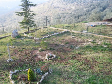

    Tengo a precisare che loro nell ordinanza hanno scritto " realizzazione di una recinzione con fondazione in c.a e paletti in ferro con rete metallica". La rete non e mai esistita, perche gia, prima di ultimare il lavoro sono arrivati i Vigili, e tutto e rimasto cosi. Facendo presente che la rete non c'era mi hanno risposto che la rete e un optional...non solo, insieme alla multa mi e arrivata anche l'ordinanza di demolizione. E giusto tutto cio? Ho sentito che mi dovevano applicare l'art 14 non il 22, e vero?Qui allego qualche foto dello stato degli luoghi.

    quell che tengo a spegifficare e che loro nell ordinanza scrivono, "realizzazione di una recinzione con fondazione in c.a e paletti in ferro con rete metallica" io la rete non lo mai messa e per essere un recinto mancano una decina di metri, datosi che i vigili sono stati talmente tempestivi, che il lavoro non era ancora finito. ora con questo particolare posso far annulare la multa o almeno far abbasare l'importo? L'art 22 non si riferisce alle opere ultimate. Il geometra dell comune mi ha detto che la rete e solo un optional.
