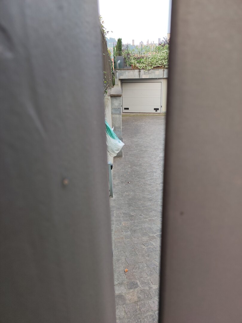

Salve, sono qui a ipotizzare una elevazione di schermatura anziché siepe in giardino costituita da barriera che partendo dal mio fondo si innalzi per 3 metri. Ora io ho un muro confinante che fa da terrapieno e a lato sprofonda lo scivolo del box della vicina. Quindi il fondo contiguo sprofonda progressivamente di quota fino al box, poi c'è box costruito in aderenza al mio muro.
Io pensavo che essendo la mia casa sorta per prima avesse il muro di confine in esclusiva ma mi viene il dubbio che sia in comunione visto l'assetto complessivo.
