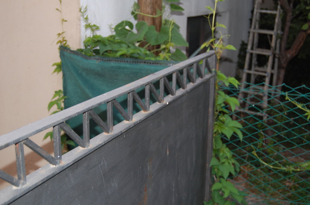

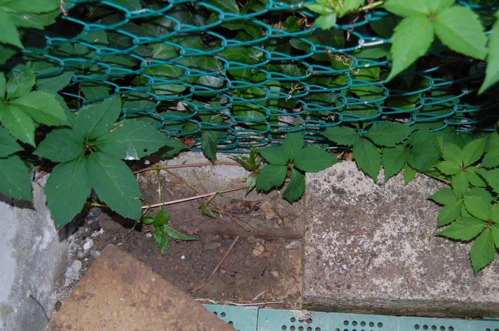

  3. LoSpecialOne
    LoSpecialOne Nuovo Iscritto
    Nella prima foto ho cercato di mettere bene in evidenza l'edera che viene dalla mia parte.
    Credo ch eognuno ha il diritto di mettere tutto il verde che vuole ma lo deve curare.
    Nella seconda foto il muretto incriminato.
    La telecamera purtroppo non la vedo per questo chiedevo se deve essere visibile una volta che si espone il cartello.

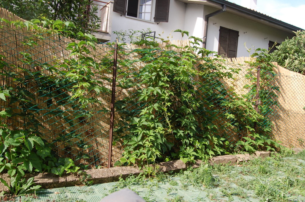

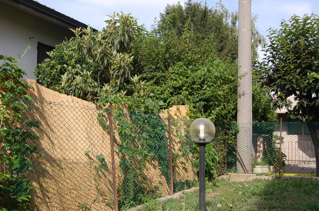

  4. salves
    salves Membro Assiduo
    Più che muretto sembra essere una fila di blocchi di tufo poggiati lungo il confine visto che sono ruotati, per quanto riguarda l'edera sembra essere stata impiantata sul confine delimitato dalla rete e paletti dai proprietari precedenti per evitare che l'uno osservasse l'altro.
    La fila di blocchi dando per scontato il limite definito da rete e paletti sono sulla tua proprietà e quindi di completa tua competenza di manutenzione e quant'altro, l'edera essendo al confine ogni proprietario provvede alla manutenzione ciascuno per il suo lato semprecchè la rete e paletti sia la demarcazione del confine.
  5. LoSpecialOne
    L'edera è stata piantata tra l'altro nemmeno a distanza di 50 cm dai simpatici vicini.
    I proprietari precedenti hanno chesto piu' di una volta di toglierla ma non ci sentono da quella parte,tanto è vero che quando sono arrivato c'era un telo verde dal mio lato.
    Quello che vedi è quello che è rimasto dell'edera originaria,quando l'ho tagliata la prima volta non ti dico quante zanzare e animaletti vari senza contare i sacchi che ho dovuto portare in discarica.
    La fila di blocchi che si vedono stanno sopra il muretto,non chiedermi a cosa servono perchè non l'ho mai capito
    Siccome voglio fare un muro interno al mio giardino,dove devo andare per sapere di chi è il muretto??

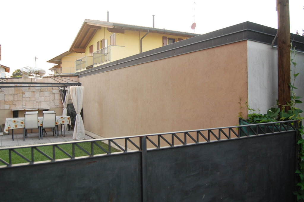

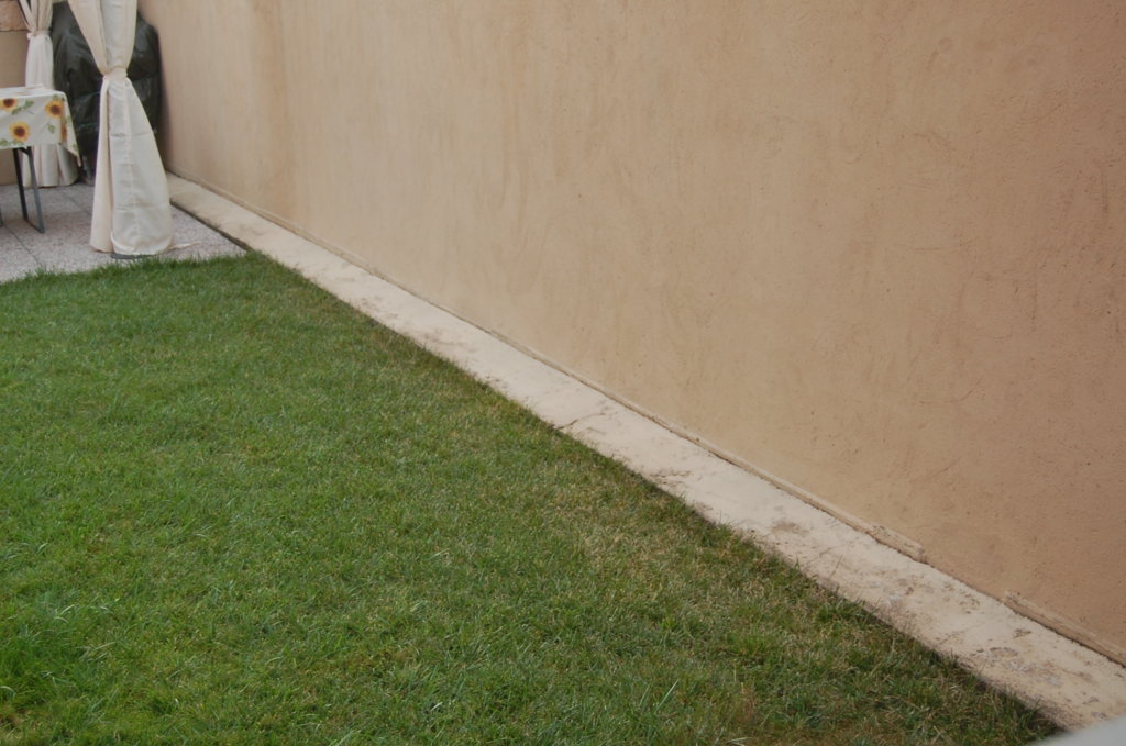

    Provo a raccontarla meglio spiegando anche il perchè chido di chi è il muretto.
    Nella foto 1 c'è il giardino della mia vicina che abita nel mio complesso.Di fronte ha il muro del garace del simpatico signore dell'edera.Nella seconda foto si vede il muro in questione che inizia(dal mio punto di vista)nel giardino delle mia vicina.Nella foto 3 si vedono tutte e tre le proprieta' la rete in orizzontale e l'inferriata in verticale.
    Ho spostato i massi e nella 4 si vede che sotto c'è il muretto.
    Ora mi chiedo:è sicuro che la rete è posizionata in modo corretto??è davvero possibile che meta' di quel muretto attaccato al garage sia del signore dell'edera?

    Se le prime foto sono molto chiare perché riprendono le due proprietà in discussione con le 4 successive non si capisce quale sia il tuo lotto e quale quello del vicino.
    Esaminando le prime riscontro che la recinzione sia inequivocabilmente tua.
    I motivi:
    - il cortile del tuo lotto è interamente recintato con quel tipo di recinzione;
    - i pali di ferro a T sono all'interno del tuo lotto, i fili di ferro di sostegno anche e la
    rete è posta all'esterno sul filo del confine di possesso;
    - i blocchi lapidei sono al'interno del tuo lotto.
  10. Luigi Criscuolo
    quello che tu chiami muretto è un cordolo costruito con blocchi squadrati, probabilmente edificato sul confine tra le proprietà.
    Condivido quello che ha scritto @Gianco sulle fotografie e @Un giocatore per entrambi i punti.
