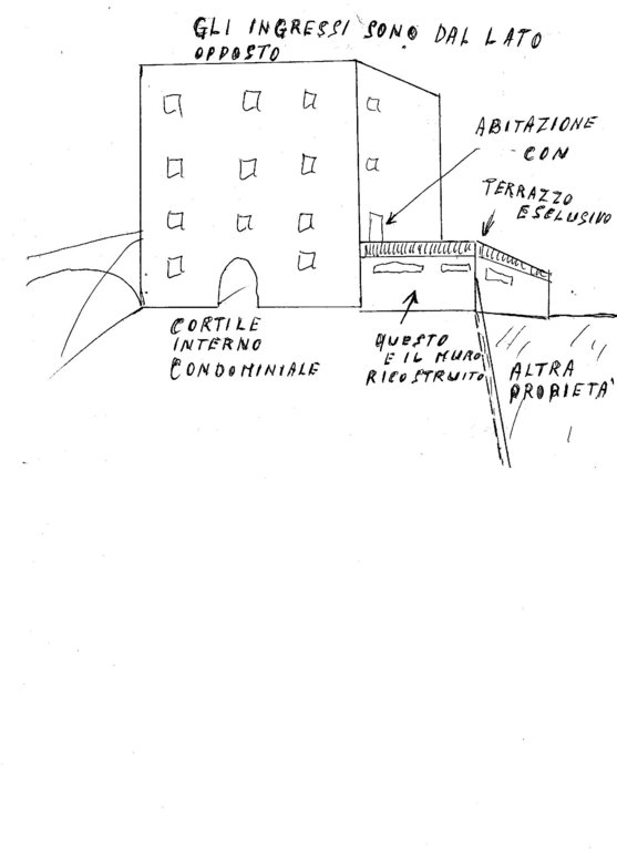

    disegno.jpg Spieghiamo la cosa: fabbricato principale di forma regolare 5 piani, attaccato ad esso c'è una struttura aperta una sorta di piccolo capannone fatto solo con i pilastri e il tetto il quale è il terrazzo di un solo appartamento del primo piano, poi il costruttore abusivamente tra i pilastri costruisce le mura, abusivamente poi condonate, a distanza di anni ha venduto il capannone chi è subentrato ha dovuto rifare queste mura perché fatiscenti ora chiede che i lavori € 6000 gli vengano restituiti perchè le mura sono condominiali è corretta la richiesta considerando che le mura non sono portanti? E se è si va coinvolto tutto il condominio o soltanto il proprietario del terrazzo che vi è sopra?
    Allego disegnino

    a mio modesto parere :maligno: il muro serve il terrazzo e principalmente il capannone. Come si fa a dire che il muro è perimetrale? Devi andare a vedere cosa risulta nel regolamento di condominio, se non è menzionato, o perchè fatto successivamente e quindi non di proprietà comune o perchè a nulla serve e a nulla risponde il condominio.

    Se guardi il disegnino ho indicato ( questo è il muro ricostruito ) quel muro crea un lato del perimetro del cortile, vedi che ho segnato anche ( altra proprietà ) infatti il capannone poi confina con il terreno laterale, non nostro non condominiale, adibito a garage all'aperto, non so se chiederà anche al confinante garage un risarcimento??? in pratica io sono dell'avviso che essendo il capannone costruito con i pilastri di cemento il muro che lo chiude è si perimetrale all'aria condominiale ma è di sua esclusiva proprietà il muro si può intendere al massimo, anche se non portante, in comune con il terrazzo sovrastante, al condominio si potrebbe chiedere un contributo dell'imbiancatura perchè rende più decorosa la facciata, ti sembra?

    Non vorrei sbagliare ma quel capannone (travestito) se gli togli il supporto del condominio a cui è addossato e sfruttato come appoggio difficilmente starebbe in piedi senza, fa parte comunque dello stabile (visto che da quello che ho letto è condonato). per quanto riguarda le quote sulle manutenzioni ovviamente devono ricadere in maggior parte sull'utilizzatore del capannone e del terrazzo sopra. Sinceramente però non saprei dirvi molto su come andrebbero effettivamente divise le quote.

    AH dimenticavo non c'è regolamento di condominio[DOUBLEPOST=1394219561,1394219408][/DOUBLEPOST]Si Daniele in pratica quell'aria era scoperta poi il costruttore che ha riattato il tutto per poi rivendere, fece dei pilasttrini creando il terazzo e chiuse sotto per creare un deposito

    Sicuramente nel riadattarlo (parlo per il lastrico solare adibito a terrazzo) ha dovuto agganciare la struttura alle riprese o ai cordoli del condominio. Detto questo diventa a tutti gli effetti una parte del fabbricato. Ovvio che in assenza di regolamento condominiale sarà un litigio unico.

    Nulla dice il regolamento? non c'è regolamento? ed allora perchè pagate una cosa che non è vostra? dove sta scritto che è vostra? se la pagasse chi ne ha bisogno.
    Che facesse parte del fabbricato è un ragionamento giusto, è però un uso esclusivo, è una parte completamente privata. E qualsiasi parte di fabbricato, di impianti di qualsiasi genere, i tubi di scarico eccetera, serve determinati condomini sono questi a risponderne: et voilà
    Dispositivo dell'art. 1123 Codice Civile
    FontiCodice CivileLIBRO TERZO - DELLA PROPRIETÀTitolo VII - Della comunione (Artt. 1100-1139)Capo II - Del condominio negli edifici
    Le spese necessarie per la conservazione e per il godimento delle parti comuni dell'edificio [1117, 1122], per la prestazione dei servizi nell'interesse comune e per leinnovazioni deliberate dalla maggioranza sono sostenute dai condomini in misura proporzionale al valore della proprietà di ciascuno [1118 2; disp. att. 68], salvo diversa convenzione (1) (2). Se si tratta di cose destinate a servire i condomini in misura diversa, le spese sono ripartite in proporzione dell'uso che ciascuno può farne. Qualora un edificio abbia più scale, cortili, lastrici solari, opere o impianti destinati a servire una parte dell'intero fabbricato, le spese relative alla loro manutenzione sono a carico del gruppo di condomini che ne trae utilità [1124-1126; disp. att. 63]. art. 1123 del c.c.
    e devono tinteggiare rispettando il colore del fabbricato nel suo complesso :maligno: :p :risata: visto che ne fanno parte. Oneri ed onori !!

    Se invece del muro erano i pilastri sottostanti il terrazzo ad essere manutenzionati, pensi che i pilastri non facessero parte della struttura portante dell'edificio cosi come prevede l'art. 1117 del cod civ.?
    La situazione venutasi a creare invecesi deve affrontare e discutere sulla leggittimita di quanto realizzato dal condomine in riferimento all'art.1134.

    la struttura portante ce lo dirà bene Daniele. Io credo che la struttura portante si fermi all'edificio vero e proprio. Da lì in avanti è solo proprietà individuare. Certamente chi ha fatto i lavori non può richiedere nulla a nessuno, ma quel che a me premeva è la questione di principio. Ovvero un principio che potrebbe lasciare il segno per sempre.

    la struttura dell'edificio cosi come descritta da chiacchia è formata complessivamente a piano terra dai pilastri del cosidetto edificio principale e struttura aperta e dai restanti pilastri e travi dell'edifico principale posti ai piani superiori.

    appunto! può essere considera la struttura aperta una sorta di muri portanti del fabbricato?

    Si è la struttura dell'edificio, solo il regolamento poteva escludere la compartecipazione.

    Il regolamento non c'è ma le tabelle millesimali sono state rifatte da pochi anni ed è in base a queste nuove tabelle che paghiamo le spese, il guaio e che le tabelle sono state fatte da un architetto molto pignolo e sono si fatte bene, ma quando sono state approvate ( non da tutti ) era passato tanto di quel tempo che il poveretto era morto, (pensiero cattivo chi sa se i soldi li ha avuti o se li è intascati l’amministratore ) questo vi fa capire il modo di operare dell’amministratore, questo che significa, significa adesso che avremmo bisogno di chiarimenti non possiamo che litigare tra noi, perché cito la bontà delle tabelle, perché è dovuta dal fatto che, non solo ci sono sette ripartizioni ma ci sono anche i criteri di come e perché si sono fatti i calcoli ok? infatti per il tetto del capannone c’è specificato che le spese di manutenzione sono esclusivamente sue e del terrazzo ma…. Manca la specifica della manutenzione delle mura perimetrali!!!!!! C’è specificato che deve essere usata la tabella B per :

    Le unità commerciali indicate sarebbe il capannone, pertanto leggendo questo dovremmo pagare l’intonaco e la tinteggiatura del muro che si affaccia nel cortile, siete d’accordo?
    nel riquadro bianco volevo mettere la tabella B ma non ci sono riuscito

    il regolamento non esclude dalla partecipazione. Il regolamento di condominio può solo includere perchè fissa quali sono le proprietà comuni. @chiacchia la tabella B è chiara. ti tocca pagare la vernicitura

    Si arciera mi trovi daccordo se le tabelle dicono questo è tacito abdigare, per Salves specifico che il capannone è fatto di pilastri e tra i pilastri è stato costruito il muro ( in secondo momento e abusivamente, ma questo era per chiariere non per discuterlo) la questione è che per rifare il muro + l'intonaco + la verniciatura il nuovo proprietario ha speso € 6000 ok? ma a noi spetta solo rimborsargli l'intonaco e la tinteggiatura, anche seeeee!.... l'autorizzazione e il consenso dei lavori e del recupero della spesa è stato chiesto solo all'amministratore, il quale, senza dire niente ai condomini ha detto non ti preoccupare ti farò ecuperare il tutto, io gli farei pagare TUTTO all'amministratore visto che si comporta come se il proprietario di tutto fosse lui.
