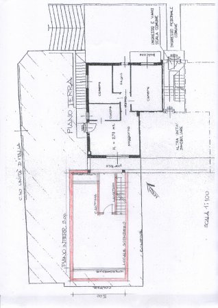

    Buongiorno,volevo sapere se per sbancare il giardino di mia proprietà e ricavare una cantina (h250),completamente interrata,ci vuole il consenso dei condomini??.Specifico che abito in una palazzina di 6 appartamenti,3 al piano terra con giardino e 3 al 1° piano con sottotetto.Vi allego uno scizzo del lavoro che vorrei fare,inoltre un architetto di mia conoscenza è gia venuto a fare i rilievi ed inoltre è già stato in comune dove gli anno confermato la possibilità di realizzare l'opera.Il problema da risolvere sono i condomini(con qui non vado molto d'accordo in quanto,essendo l'unico ad avere un ingresso indipendente,quindi con minori spese,la cosa crea gelosia!). progetto taverna Senna C.jpg
  2. Adriano Giacomelli
    Se il giardino è di proprietà esclusiva, anche il suo sottosuolo è di tua pertinenza e quindi è tuo diritto.
    POI SE PER SEMPLIFICARE LE cose vuoi metterli, preventivamente, al corrente, meglio.

    Come ben dice "more solito" Giacomelli,se il giardino è di proprietà esclusiva anche il sottosuolo è di tua pertinenza.
    Le opere di escavazione,infatti,compiute da un condòmino nel sottosuolo "comune" dell'edificio sono vietate salvo consenso di tutti i condòmini (cfr.art.1120/2 cc) attesochè privano gli altri comunisti dell'uso e godimento di una parte comune dell'edificio.
    Ma questo non sarebbe il caso del lettore.Pertanto,argomentando "a contrariis"i lavori sarebbero legittimi.
    Pertanto,considerata l'importanza delle opere,ritenuto che non siamo infallibili,si consiglia una autorizzazione del condominio.Che, al 100%,dati anche i rapporti,non verrà concessa.
    E allora? Far eseguire i lavori garantendosi peraltro preventivamente la tutela di un legale che,espresso parere vincolante positivo,potrà difendere il lettore dalle eventuali aggressioni giudiziali dei condòmini.
