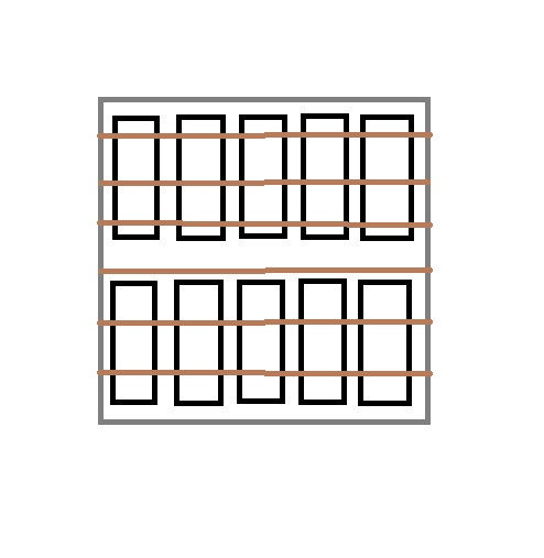

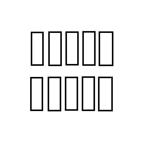

    buongiorno a tutti ho un grosso terrazzo con 10 lucernari
    c'è una guaina bituminosa che necessita ogni tot anni di essere rifatta e per comodita e risparmio sullo smaltimento in genere ne faccio rifare uno strato sopra alla vecchia che comunque non è degradata al punto in cui si sfalda...
    ora il problema sono i lucernari che ad un certo punto creano molto dispendio di energia e denaro nel far fare la guaina attorno ad essi... inoltre strato sopra strato essi vanno rialzati altrimenti entra l'acqua
    avrei pensato sempre se permesso e non occorrono varie autorizzazioni di far realizzare una specie di "muretto" intorno ad essi per circa 15/20 cm di altezza e sopra agli stessi mettere dei travetti in legno per realizzare una "nervatura" e sopra ancora appoggiare e fissare una copertura con onduline trasparenti o simili
    l'idea è quella di "bypassare" i lucernari e crearne uno grande in maniera tale che l'acqua non vada tra gli spazi dei lucernari stessi
    solo che mi chiedo posso farlo o necessita di una scia o cila o simili ?
    allego delle foto del prima e l'eventual e dopo

    Se continui di questo passo, strato su strato, supererai anche lo spessore della muratura proposta oltre al fatto che comunque vai ad aumentare il carico sul solaio. Certo che il carico accidentale è elevato come pure il coefficiente di sicurezza. Comunque è bene non sottovalutare gli eventi. Infine proprio ieri mi accennavano di una nuova guaina rivoluzionaria della MAP.., prova a contattare un rivenditore.

    si i lucernari servono ad illuminare gli spazi sottostanzai, comunque sono fissi non apribili, quindi apponendo sopra una "lastra" trasparente dovrei mantenere comunque una sufficiente luce e magari anche meno dispersione termica
    è vero anche che anno dopo anno alla fine dovrò pensare a togliere tutto e far rifare i lavori "a regola d'arte" e cioè eliminare i vari strati di guaina, far rifare massetto e pendenze, nuova guaina e pavimentazione
    per le guaine preferisco sempre le bituminose... anni indietro ho speso moltissimo soldi per guaine cementizie ... soldi andati in fumo dopo nemmeno 5 anni anche perchè l'installatore non aveva pensato bene ad avvertirmi che in genere questa vanno coperte con il pavimento...

    Io piuttosto che sovra caricare un tetto esistente con dei mattoni e vedendo la situazione opterei per una buona finestra da tetto come VELUX o FAKRO e eventualmente aggiungere opitional come la tendina parasole o la veneziana in modo che i raggi solari non scaldino troppo.
    Queste finestre se montate a regola d’arte durano veramente una vita e non hanno bisogno di tutta la sovrastruttura che si vuole fare senza contare l’aspetto estetico sicuramente molto più gradevole e pulito che non un intervento come questo, e visto cosa si vuol fare forse si spende anche meno!

    ma velux e simili fa lucernari anche per tetti piani ? perchè in genere li ho visto sulle case ma comunque in "pendenza"
    io attualmente ho su i classici lucernari in policarbonato doppia parete come si usano sui fabbricati industriali
