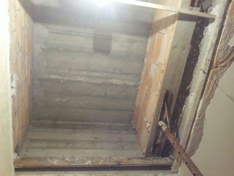

    Quando la tipa di sotto ha acquistato la casa aveva gia' trovato il controsoffitto e io idem le pareti cosi come sono.In pratica il pavimento/solaio della mia cucina, visto dal buco della signora, si interrompe e si vedono addirittura l'ultima fila di mattonelle per meta' incollate sul solaio per meta' sul nulla.Finite le mattonelle inizia la parete(ora puntellata da sott:shock:ra quello che vorrei sapere è di chi e' la competenza di sostenere questo muro.Lei imputa a me la colpa e io ne ero completamente ignara.e comunque si trova dentro casa sua. se volete posto delle foto per chiarire meglio. IMG-20140707-WA0011.jpg

    Scusa la foto è fatta dall'appartamento sottostante al tuo?
    Il "cristo" che puntella è necessario? se tolto cade il muro?
    Serve quel muro che viene puntellato?

    si la foto è stata fatta dall'appartamento di sotto,fatta dal basso verso l'alto, il buco fa parte del suo soffitto.
    dietro quel muro c'e' la mia cucina se lo si toglie mi si vedrebbero i piedi e le gambe.
    I puntelli lo sostengono potrebbe cadere perché era poggiato sul telaio di tavole che soateneva il controsoffitto della signora.

    Le piastrelle di cui parli non le vedo ma....poco importa, diciamo che entrambi avete acquistato delle unità immobiliari dove antecedentemente sono stati fatti dei lavori molto discutibili.
    Se vuoi ascoltare un mio consiglio farei una banale proposta, il tuo muro non ha appoggio, la tua vicina, di sotto, ha smontato un contro soffitto che fungeva d'appoggio e rischia gli arrivi in testa un tramezzo. Dire chi abbia più ragione o meno responsabilità, è difficile, farsi indennizzare dai vecchi venditori delle unità, immagino sia impossibile, quindi.....da buoni amici dovete trovare, innanzitutto la soluzione statica. Un bravo impresarietto con una putrella di ferro ,che andrà ad ancorarsi al cemento armato, sosterrà il tramezzo, ora puntellato. Spenderà € 500 alla grande? La spesa la dividerete a metà.
