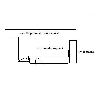

Il caso riguarda un appartamento al piano terra di un condominio che dispone di un piccolo giardino di proprietà esclusiva. Il condominio è stato costruito ad inizio degli anni '80.
I contatori del gas metano di tutti gli appartamenti della scala sono disposti in un alloggiamento in muratura a fianco del suddetto giardino e le tubazioni sono state interrate sotto il giardino di proprietà per giungere (per la via più breve) all'ingresso della scala (che si trova all'altro lato del giardino) e proseguire quindi verso gli appartamenti, nonostante il giardino sia perimetrato da un vialetto che risulta parte comune condominiale e sotto il quale avrebbero potuto essere poste le tubazioni con un maggiore percorso di pochissimi metri.
Questo comporta, in caso di rottura di una tubazione, la necessità di effettuare uno scavo nel giardino di proprietà distruggendo il tappeto erboso ed eventuali piante che si dovessero trovare in corrispondenza del tubo rotto.
Il fatto si è già verificato due volte poiché le tubazioni, essendo ormai datate, sono soggette a corrodersi e quindi a fessurarsi proprio sotto il giardino, a una profondità di circa 1 metro.
Nel rogito di acquisto dell'appartamento, che menziona il giardino di proprietà esclusiva, non risulta specificata alcuna servitù riguardo agli impianti del gas.
E' possibile richiedere che il percorso delle tubazioni venga modificato in modo da attraversare solo parti comuni a spese di tutti ? La servitù di tale passaggio appare a parer mio eccessivamente gravosa e nemmeno in linea con le attuali normative che prevedono, per i tubi di adduzione del metano, percorsi esterni fino all'ingresso delle unità abitative.
Si ringrazia in anticipo per eventuali consigli e considerazioni.

In effetti è proprio così, non è una situazione sensata. Inoltre ti dirò che non è semplice farsi risarcire i danni da un condomino, primo per la difficoltà nel quantificarli (quanto vale ad esempio una pianta di tot anni estirpata ?), secondo perché se non paga, per una cifra non certo stratosferica spendi più per fargli causa di quanto sia il possibile rimborso. E si sa che in questi giudizi i magistrati spesso compensano le spese, purtroppo.
Secondo voi, se io riscontrassi che il passaggio delle tubature interrate non è a norma (ora si devono far passare tutte esterne) potrei far intervenire l'azienda municipale che obbligasse tutti gli utenti (quindi il condominio) a modificare il percorso dei tubi ? In quetso caso penso che la spesa sarebbe suddivisa.
Aggiunto dopo 10 minuti :
Altra ipotesi ... e se si ricorresse al giudice in base all' Articolo 1172 del C.C. "Denunzia di danno temuto", vista la pericolosità del passaggio del gas sotto il proprio giardino ? Riporto per completezza l'articolo 1172 C.C.
"Il proprietario, il titolare di altro diritto reale di godimento o il possessore, il quale ha ragione di temere che da qualsiasi edificio, albero o altra cosa sovrasti pericolo di un danno grave e prossimo alla cosa che forma l'oggetto del suo diritto o del suo possesso, può denunziare il fatto all'autorità giudiziaria e ottenere, secondo le circostanze, che si provveda per ovviare al pericolo. L'autorità giudiziaria, qualora ne sia il caso, dispone idonea garanzia per i danni eventuali."
