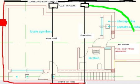

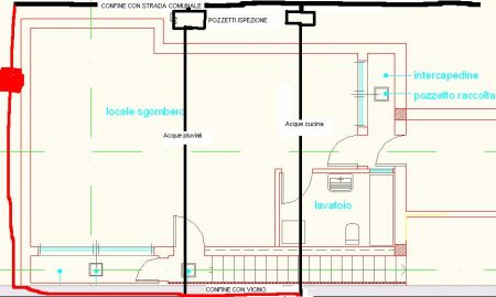

E' tutto pronto ,ma mi trovo ad affrontare il problema del passaggio delle tubazioni (pluviali e acque nere cucine)che servono tutte le villette,essendo la mia l'ultima sul lato strada.
Purtroppo questi tubi sono sono ad una profondita di 160 CM,quindi è impossibile attraversare il futuro locale,allora si era deciso di deviarli all'esterno e portarli direttamente in strada,con tutte le accortezze necessarie(nella mia proprietà,sia per le acque chiare che per le acque cucina a ridosso del muretto adiacente alla strada comunale,ci sono due pozzi di ispezione che poi si collegano in strada nella fogniatura),però in comune,mi hanno detto che d oggi un impianto di fognatura corretto prevede:
- acque chiare (pluviali) raccolte in un pozzo perdente
- acque scure (sanitari e cucina) raccolte in una fossa biologica - pozzetto ispezione - sifone - e poi nella fognatura comunale esistente .
Vi chiedo:Ma tocca a mè presentare un progette ed evutualmente mettere a norma l'impianto condominiale solo per una deviazione???,oltretutto visto che sono a meno di 6 metri dalla strada dove questi tubi vanno a scaricare????
Vi prego di aiutarmi a capire como posso semplificare questa situazione!!!
Allego un disegno con in nero i tubi all'attuale e in rosso come vorrei fare!! disegno tubazioni.jpg

Le condotte segnate nere sono le condotte di passaggio solo di tutte le altre villette oppure sei collegato anche tu a queste?
La parte che devi sbancare rispetto alla planimetria qual'è?

marefix
Allora,la pianta con il locale attualmente è un giardino terrazzo,quindi il perimetro del disegno delimita lo sbanco.
La mia tubazione delle acque nere l'ho disegnata in verde(quindi la mia non passa da lì).
Per quanto riguarda quella dei pluviali,penso che il tetto (essendo unico)valga anche per mè!!disegno tubazioni.jpg

Dalla conformazione delle condutture in nero si evince che è stata creata una servitu di passaggio di condutture, e quindi il loro mutamento è a carico di chi ne ha l'esigenza senza diminuire l'esercizio della servitù a coloro che ne hanno diritto.
