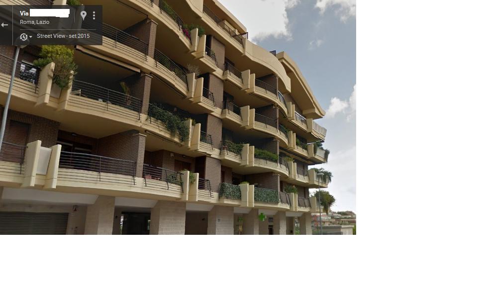

Oltre alla durata della garanzia ho un altra domanda: se opto per un pavimento flottante mi rialzo almeno di 10 cm. Come mi comporto con le altezze dei parapetti del terrazzo? Al momento sono di circa 1 mt alti (muretto più ringhiera al di sopra)

Devo chiedere immagino autorizzazione al condominio per alzare in lunghezza la ringhiera su tutto il perimetro della mia proprietà, però poi ci sarà un gradino appena inizia il terrazzo del vicino
ad esempio un bambino
adesso se rifai la ringhiera di un terrazzo o balcone le norme di sicureza impongono che non sia facilmente arrampicabile dai bambini e che rendano difficoltoso lo sporgersi: in pratica sono piegate verso l'interno. Vedere immagine
