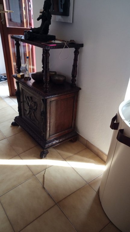

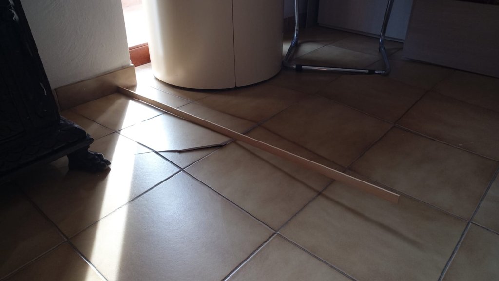

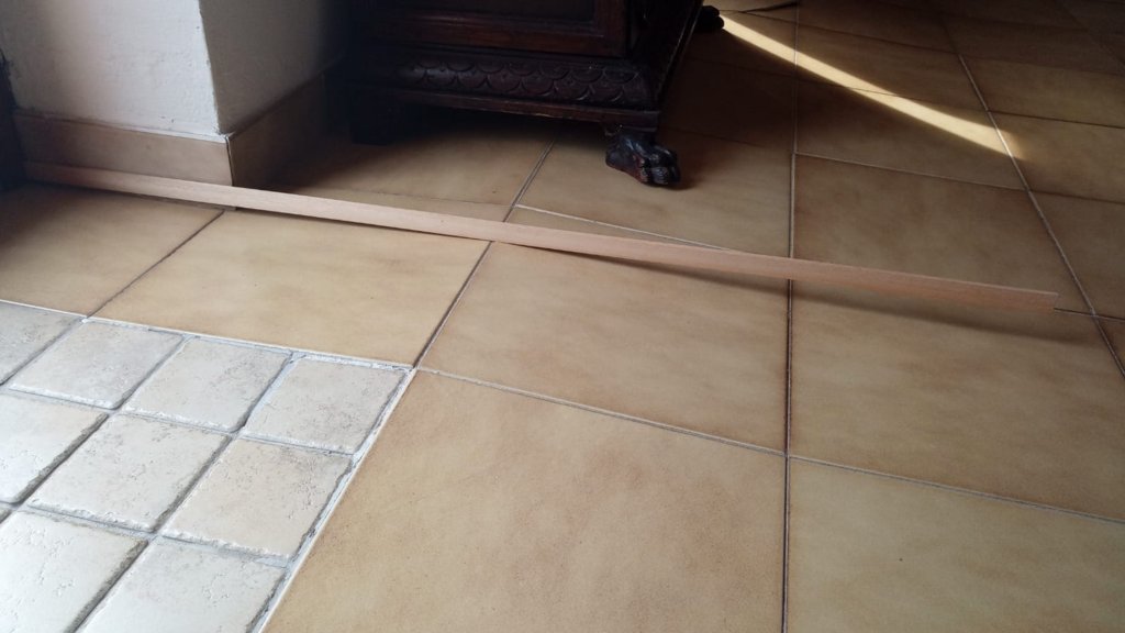

buona sera, il 30 agosto 2017 ho acquistato da un privato un appartamento apparentemente in ordine. Poche sere fa mio figlio (che attualmente lo occupa ) mi avverte che il pavimento del salone si è improvvisamente sollevato e fratturato in diverse zone con progressione continua.
Non ci sono state infiltrazioni di acqua e il tecnico da me interpellato mi dice che la posa è stata effettuata alla "c.di c." . L'immobile è del 1980 circa e mi vien dato da pensare che la nostra casa di Firenze a circa 300 anni ed è in ottime condizioni.

sono d'accordo sul problema evidenziato, ossia le cosiddette fughe non sono appropriate.
Solitamente il pavimento potrebbe cedere per abbassamenti per cause derivate dal massetto di fondo.
I sollevamenti, invece, potrebbero essere causa o di uno scarso spessore delle fughe che congiuntamente alle escursioni termiche non riescono a sopperire alle dilatazioni / contrazioni dei materiali ........altra causa potrebbe essere di natura strutturale o meglio delle deformazioni delle strutture

è possibile che le rotture delle piastrelle sia dovuto alle tensioni interne di tutto il pavimento, per l'inadeguatezza dello spessore delle fughe tra alcune piastrelle, che alla fine hanno vinto sulla resistenza alla compressione laterale delle tessere dove si è concentrata la tensione.
Questo tipo di rotture si possono verificare in ogni momento da pochi giorni dopo la posa fino ad alcuni anni: dipende dalla qualità delle piastrelle e dalle tensioni generate dalla insufficiente larghezza delle fughe.
Se il pavimento fosse originale (1980) vedo in salita ogni azione nei confronti del venditore, anche se questo è un vizio che non è rilevabile usando la ordinaria diligenza. Non ho mai visto un acquirente un appartamento andare a vedere la congruità della larghezza delle fughe del pavimento: certa gente non si accorge della pendenza del pavimento neanche camminandoci sopra. Penso che l'aspetto sarebbe sfuggito anche ad un eventuale tecnico di fiducia, non piastrellista, che avesse accompagnato l'acquirente durante il sopralluogo.
Tuttavia il pavimento sembrerebbe di recente posa: è possibile che sia stato posato entro il periodo decennale di garanzia. In questo caso ne risponderebbe chi l'ha posato, ammesso che si trovi e che sia documentata la data di posa. Se fosse stato posato prima del 2009 si rientra nel caso della pavimentazione originale.
