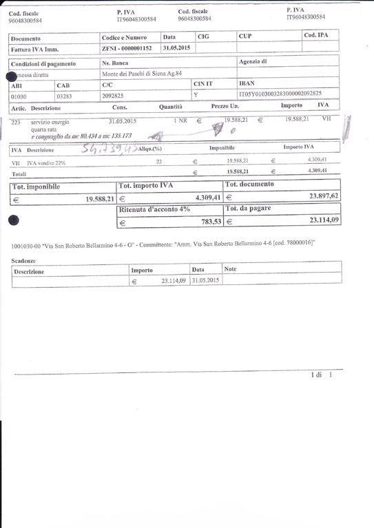

    Salve. Nell'esaminare le fatture gas di un fabbricato dotato di impianto termico centralizzato noto che non vi è riportato il codice PDR (Punto Di Riconsegna). Ritenete che sia un errore trascurabile (essendo il condominio individuato in modo univoco con l'indirizzo) oppure no?
    Grazie!

    Abbastanza. Trovalo nell'allegato, che è una fattura tipo, privata del solo indirizzo del condominio.

    Quella non è una fattura del venditore del gas in base a un "normale" contratto di somministrazione.

    Che cosa è allora?

    Non è una fattura emessa al condominio dal venditore di gas in base a un contratto di somministrazione. È una fattura per un "contratto servizio energia", ex art. 1, comma 1, lett. p) del D.P.R. n. 412/1993, che infatti riporta una ritenuta d'acconto.
    Sarebbe stato escluso dall’applicazione della ritenuta se si fosse trattato di corrispettivi previsti in base a contratto di somministrazione di gas.
    Ultima modifica: 18 Luglio 2015

    Chi ha questa fattura? L'amministratore oppure la ditta che ha emesso la fattura che ho allegato?

    Solitamente tutte le fatture sono in possesso sia del cedente sia del cessionario.

    E' per questo che la fattura (dell'intermediario) qui allegata riporta consumo (mc) e importo (euro) senza dettagliare il procedimento dettagliato di calcolo che partendo dal primo porta al secondo? Grazie!
