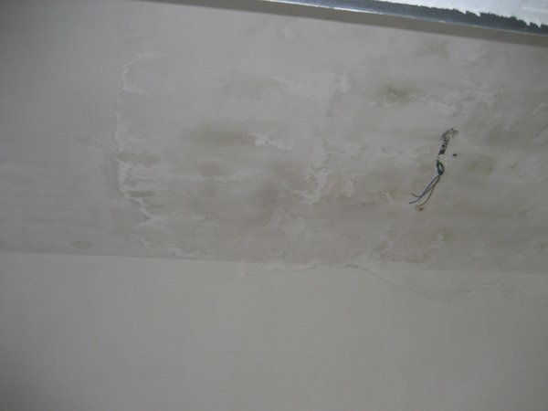

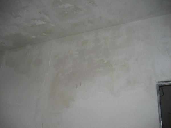

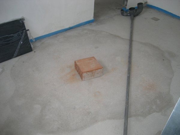

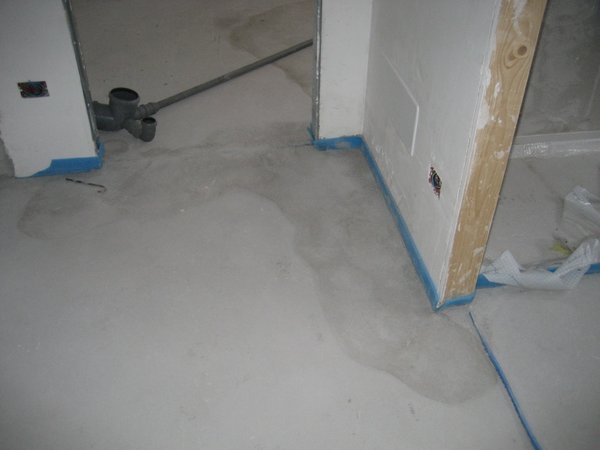

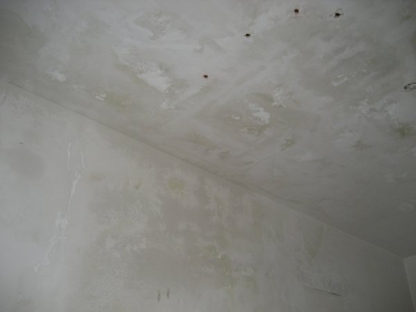

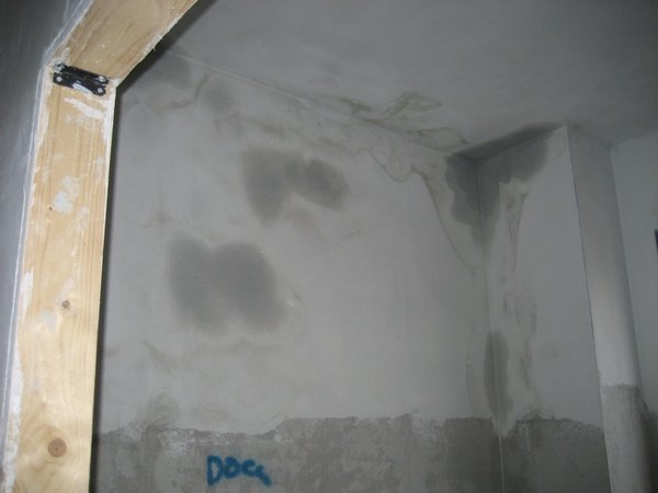

bastorina

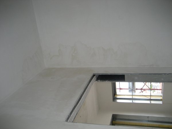

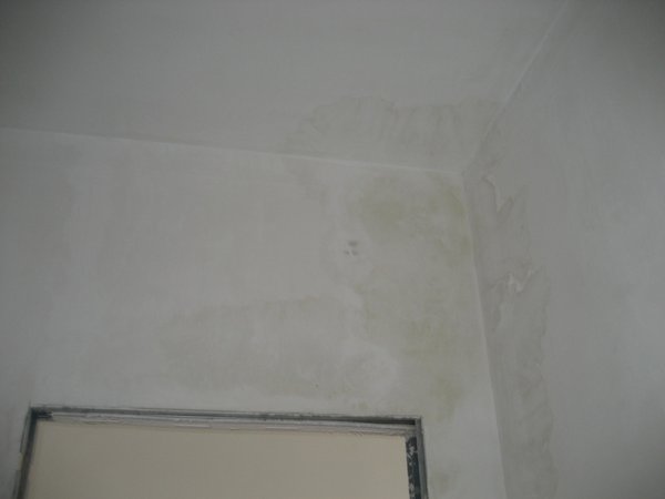

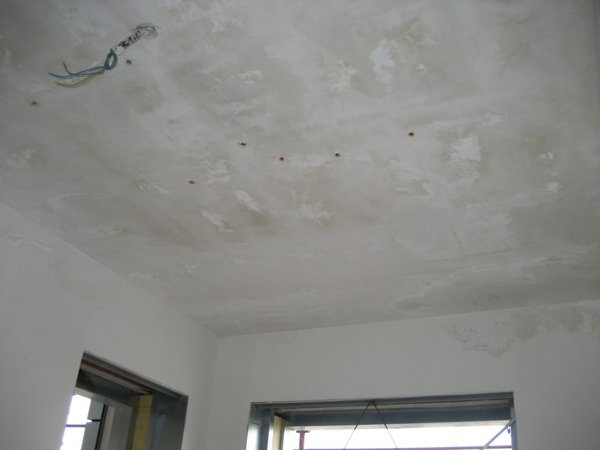

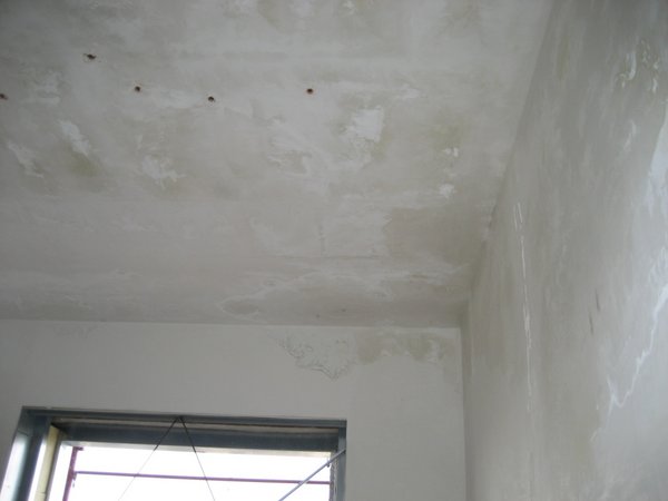

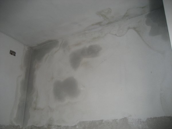

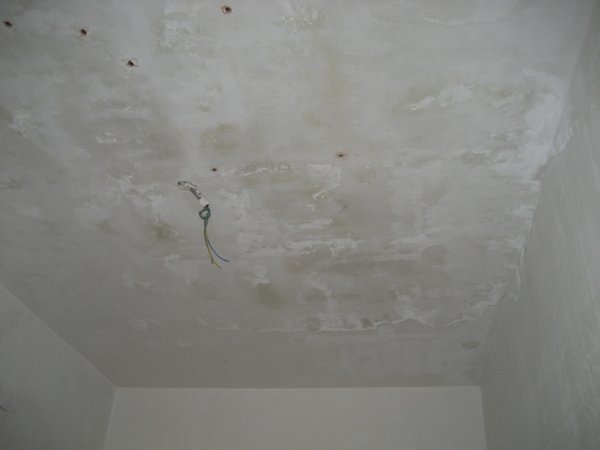

Buon pomeriggio,
posto le foto delle aree danneggiate dalle perdite di acqua. Che ne dite?
Nel frattempo hanno acceso l'impianto di riscaldamento (a pannelli radianti) per fare asciugare il pavimento; nella lettera pensavamo di pretendere la rimozione delle parti danneggiate e il rifacimento degli intonaci ad asciugatura avvenuta. Suggerimenti?
Grazie mille per la disponibilità
Barbara
geomtupputi
ho visto le foto, è un fenomeno molto vasto.
Ti consiglio (se non lo hai già scritto) di chiedere la rimozione dell'intonaco ke risulta danneggiato e il successivo rifacimento, tutto a loro spese.
Tienimi aggiornato, se vuoi. Ciao
